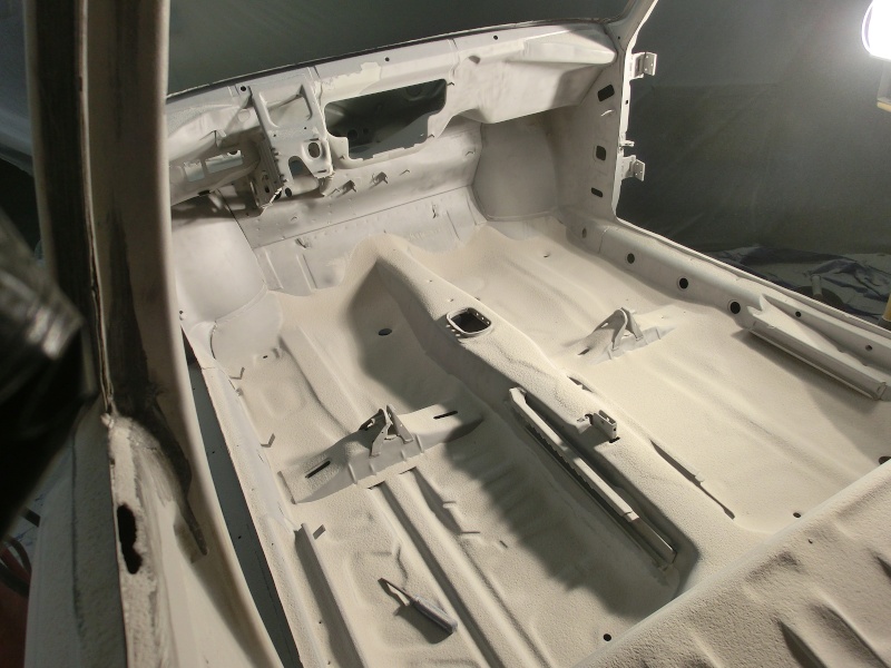

Et au bout de 18 heures
![Audi 50 LS 1978 - Page 10 Cimg3510](https://i.servimg.com/u/f59/15/30/04/08/cimg3510.jpg)
![Audi 50 LS 1978 - Page 10 Cimg3511](https://i.servimg.com/u/f59/15/30/04/08/cimg3511.jpg)
Je suis allé plus vite pour le sablage que pour le châssis car j'ai couplé deux compresseurs d'air, ce qui me faisait 300 L avec deux bi-cylindres. Avant j'alternai entre les deux.
Ca m'a augmenté ma durée de pression max mais surtout augmenté ma pression de service qui permet de sabler de manière plus régulière
Et puis pour finir une pré couche de primer
![Audi 50 LS 1978 - Page 10 10649010](https://i.servimg.com/u/f59/15/30/04/08/10649010.jpg)
Il y a beaucoup de défaut, mais j'ai joué de malchance, entre le sable qui refait surface de je ne sais où, la perte de mon ressort de rappel de pistolet, le Cip qui faisait des siennes...
Je vais faire les détails au pinceau, de toute manière, ce sera repris

Je commence à arriver à la fin des gros travaux, il est tant car ça devient long.
