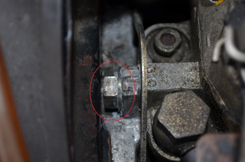

Salut,
alors sur un de mes RA j'ai un fuite de gasoil.
le truc c'est que j'ai pas accès a la vis.
je voulais savoir a quoi elle sert et comment faire pour y avoir accès sens tomber la pompe.
c'est c'elle entouré en rouge

Salut, la pompe c'est vite démonté !
1 heure si tu l'as déjà fait et c'est mieux pour changer les joints surtout que tu vas devoir retirer l'axe pour les changer .

on risque rien a retirer l'axe (sis je compte le nombre de tour)?
si je démonte la pompe faud la recaller car je vais enlever les 4 vis de régage?

Alors, je pense que c'est quand même mieux de compter le nombre de tour mais
tu vas être obligé de démonter le cartère supérieur de la pompe
parce que t'as une entretoise qui viendrai coulisser dessus d'après ton plan.
Fait bien attention au vis que tu démonte !!!

merci ... je vais voir si j'arrive a y bourrer de la pate a joint

ca vas pas aller loin
c'est se qu'on appel le régulateur centrifugeuse.

ben sa fais 3 jour que j'ai mi la patte ... dévisser le contre écrou au max ,bourrer de patte derrière la rondelle et ressérrer... je vais démarrer tout a l'heure ...je croise les doigts ...mdrrrr

pour l'instant sa fuit plus ;
merci pour vos réponses.
