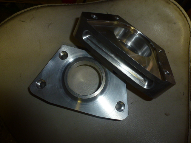

j'ai un peux avancé sur la cox
projet 1302 old speed - Page 4 P1040645
sa fait une jolie pièce ce bloc d'alu
projet 1302 old speed - Page 4 P1040646
les deux bloc on était travaillais se week-end et la pièce que je copie avec quelque modif pour mes besoin
projet 1302 old speed - Page 4 P1040647
projet 1302 old speed - Page 4 P1040648
la suite dans la semaine :mrgreen:

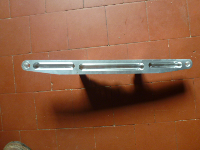

le taf de se week-end
projet 1302 old speed - Page 4 P1040610
projet 1302 old speed - Page 4 P1040611
projet 1302 old speed - Page 4 P1040612
il et jolie se petit support de nez de boite Twisted Evil
reste a modifier le chassie et faire les silentbloc rigide

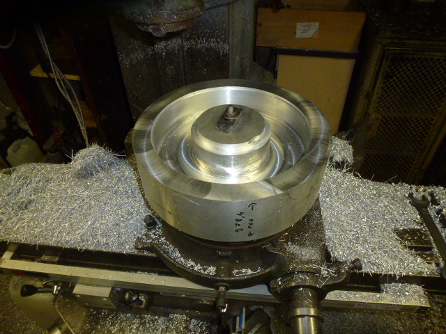

une petit tof de la cloche en cour d'usinage

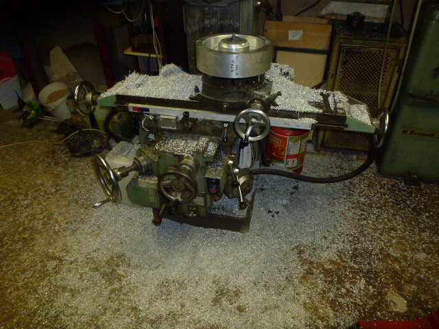

et la suite
projet 1302 old speed - Page 4 P1040717
une petit photo de tas de copeaux au pied de la fraiseuse
projet 1302 old speed - Page 4 P1040718

Pas trop fatigué?? car vlà les heures à passer devant la fraiseuse là quand même pour usiner ta cloche de boite Shocked

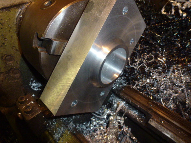

la suite du taf
j'ai pas beaucoup avancés ce week-end
projet 1302 old speed - Page 4 P1040723
j'ai commencés a usinée l'emplacement du DEM
projet 1302 old speed - Page 4 P1040724
la suite demain
