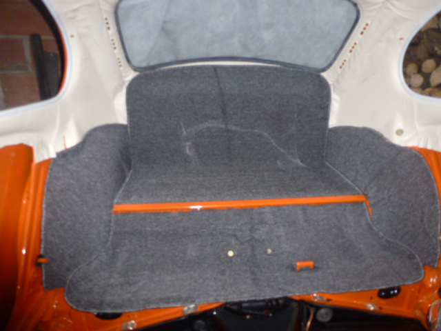

et j'ai poser la moquette neuf de coffre
![projet 1302 old speed - Page 11 P1080111](https://i.servimg.com/u/f38/13/85/94/90/p1080111.jpg)
sa fait tous de suite plus propre![Cool](https://2img.net/i/fa/i/smiles/icon_cool.gif)
