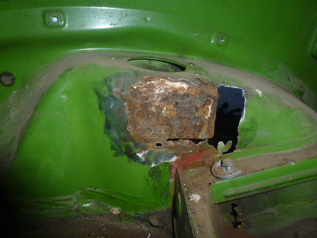

Ven 7 Déc 2012 - 9:12
la suite du taf
j'ai pas fait de tof en cour de travaux
c'est pas très beau une fois le renfort enlevais
c'est bien mieux une foie tous réparais :mrgreen:
et comme d'habitude on vire ce qui et pourrie
la suite des que possible
Age : 43
Re: projet 1302 old speed
Ven 7 Déc 2012 - 14:00
Dieu merci tu sais te servir d'un post à souder du joli boulot encore et toujours
Ven 7 Déc 2012 - 18:38
salut lepiaf et oui il y a beaucoup de taf :?
c'est une voiture qui rouler encore en Allemagne il y a 4 ans et elle a jamais était rénover ce qui explique sont état puis-quel a jamais était dans les main d'un passionner aven mois
