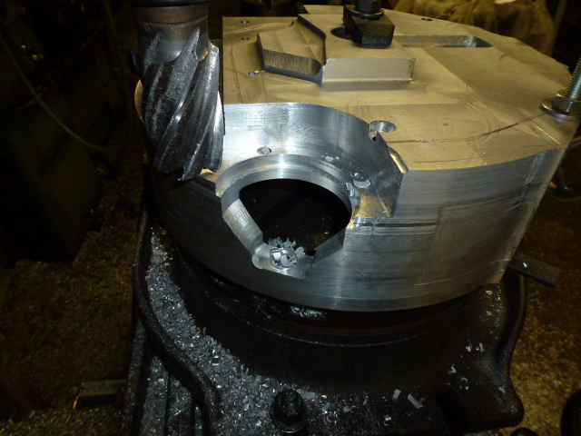

le taf du jour :mrgreen:
![projet 1302 old speed - Page 5 P1040725](https://i.servimg.com/u/f57/13/85/94/90/p1040725.jpg)
l'emplacement du dem et fini reste a fermer le trous dans la cloche avec un jolie pièce toujours usiné
![projet 1302 old speed - Page 5 P1040726](https://i.servimg.com/u/f57/13/85/94/90/p1040726.jpg)
et j'ai commencés a allégé un peux la pièce de toute la matière inutile

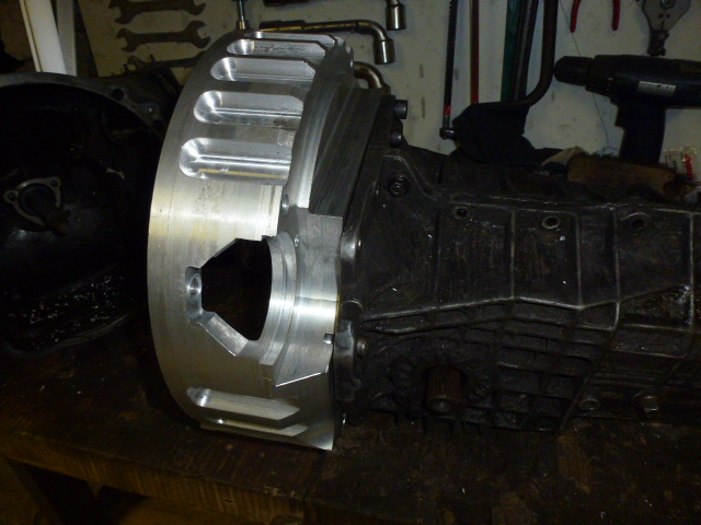

![projet 1302 old speed - Page 5 P1040727](https://i.servimg.com/u/f57/13/85/94/90/p1040727.jpg)
![projet 1302 old speed - Page 5 P1040728](https://i.servimg.com/u/f57/13/85/94/90/p1040728.jpg)
j'ai retirais un peux de poids sen lui enlevais de sa rigidité
![projet 1302 old speed - Page 5 P1040729](https://i.servimg.com/u/f57/13/85/94/90/p1040729.jpg)
![projet 1302 old speed - Page 5 P1040730](https://i.servimg.com/u/f57/13/85/94/90/p1040730.jpg)
les carter de boite font tache
il vas vraiment falloir les faire super propre pour aller avec la cloche
![projet 1302 old speed - Page 5 P1040731](https://i.servimg.com/u/f57/13/85/94/90/p1040731.jpg)

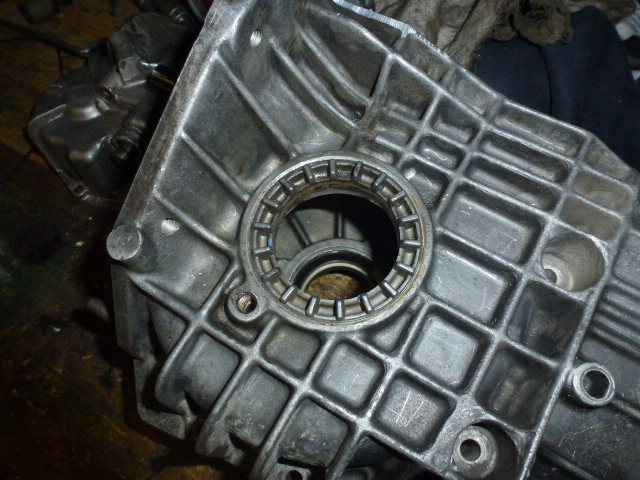

et une petit de la bague de renfort et de son roulement

et j'ai commencés a présenter tous le train AR avec la boite afin de faire toute les modif qui vont bien
![projet 1302 old speed - Page 5 P1040827](https://i.servimg.com/u/f57/13/85/94/90/p1040827.jpg)
un grand merci a mon pot dim pour c'est super visse que tu ma fait
![projet 1302 old speed - Page 5 P1040828](https://i.servimg.com/u/f57/13/85/94/90/p1040828.jpg)
c'est juste superbe
![projet 1302 old speed - Page 5 P1040829](https://i.servimg.com/u/f57/13/85/94/90/p1040829.jpg)
j'ai fabriquer deux petit support pour la barre stab de porche 968
j'ai fait un peux de copeaux
![projet 1302 old speed - Page 5 P1040830](https://i.servimg.com/u/f57/13/85/94/90/p1040830.jpg)
la cloche et enfin fixe sur s'est support moteur d'origine
il reste a retirais tous le superflu pour gagner un peux de poids
