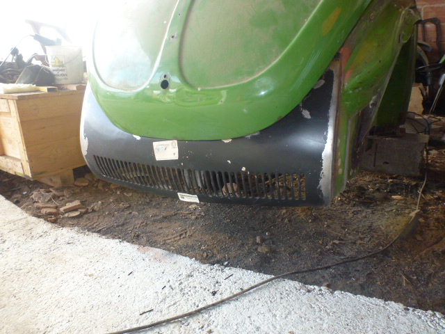

et j'ai fini par virais la face aven qui avais beaucoup de bosse pour la remplacer par un model ajourais, ce qui permettra la pose d'un radiateur d'huile
![projet 1302 old speed - Page 3 P1020616](https://i.servimg.com/u/f45/13/85/94/90/p1020616.jpg)
c'est bien mieux avec une belle face AV

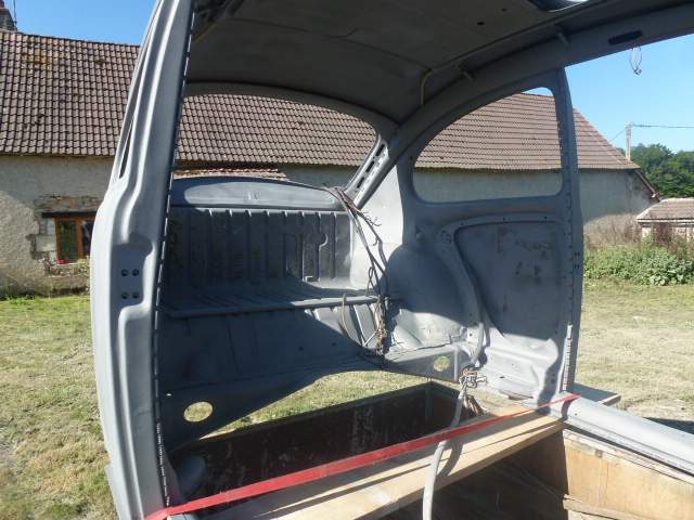

et une foi toute se qui et pourrie virais, sablé et un cous de peinture cuivre pour faire la protection contre la corrosion aven soudure

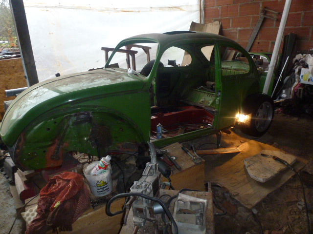

le taf du jours et toujours de la carroserie
![projet 1302 old speed - Page 3 P1020712](https://i.servimg.com/u/f12/13/85/94/90/p1020712.jpg)
![projet 1302 old speed - Page 3 P1020715](https://i.servimg.com/u/f12/13/85/94/90/p1020715.jpg)
j'ai quand même enlevais deux tôle de réparation l'une sur l'autre , la première avais pourrie donc on refait la même réparation de merde
![projet 1302 old speed - Page 3 P1020713](https://i.servimg.com/u/f12/13/85/94/90/p1020713.jpg)
![projet 1302 old speed - Page 3 P1020714](https://i.servimg.com/u/f12/13/85/94/90/p1020714.jpg)
c'est bien mieux quand il y a plus de corrosion
![projet 1302 old speed - Page 3 P1020716](https://i.servimg.com/u/f12/13/85/94/90/p1020716.jpg)
et comme de l'autre coter il y avais de la dentelle
![projet 1302 old speed - Page 3 P1020717](https://i.servimg.com/u/f12/13/85/94/90/p1020717.jpg)
![projet 1302 old speed - Page 3 P1020719](https://i.servimg.com/u/f12/13/85/94/90/p1020719.jpg)
et j'ai commencer a déposer la semelle de longeron
![projet 1302 old speed - Page 3 P1020720](https://i.servimg.com/u/f12/13/85/94/90/p1020720.jpg)

et j'ai commencé le remplacement des pointe AR
le pourquoi du remplacement
![projet 1302 old speed - Page 3 P1020837](https://i.servimg.com/u/f12/13/85/94/90/p1020837.jpg)
il vas falloir des ailes plus large pour que tous rentre
![projet 1302 old speed - Page 3 P1020839](https://i.servimg.com/u/f12/13/85/94/90/p1020839.jpg)

Encore et toujours du beau boulot et avec les températures qu'on a en ce moment sa réchauffe le post à souder :mrgreen:
Sinon pour les ailes tu peux aussi rétrécir les trains ce qui réduirais les voies non??![Question](https://2img.net/i/fa/i/smiles/icon_question.gif)
oui la soudure sa réchauffe :mrgreen:
j'ai volontairement élargie les voies pour quelle soi plus stable en courbe

j'ai continué par la préparation de la caisse pour le sablage
donc on vire tous les mastics de jointure de tôle
![projet 1302 old speed - Page 3 P1040412](https://i.servimg.com/u/f34/13/85/94/90/p1040412.jpg)
![projet 1302 old speed - Page 3 P1040413](https://i.servimg.com/u/f34/13/85/94/90/p1040413.jpg)
et le taf du jours
![projet 1302 old speed - Page 3 P1040510](https://i.servimg.com/u/f71/13/85/94/90/p1040510.jpg)
début de taf ce matin 7 h
![projet 1302 old speed - Page 3 P1040511](https://i.servimg.com/u/f71/13/85/94/90/p1040511.jpg)
![projet 1302 old speed - Page 3 P1040512](https://i.servimg.com/u/f71/13/85/94/90/p1040512.jpg)
![projet 1302 old speed - Page 3 P1040513](https://i.servimg.com/u/f71/13/85/94/90/p1040513.jpg)
![projet 1302 old speed - Page 3 P1040514](https://i.servimg.com/u/f71/13/85/94/90/p1040514.jpg)
et le résulta a 11h
![projet 1302 old speed - Page 3 P1040515](https://i.servimg.com/u/f71/13/85/94/90/p1040515.jpg)
![projet 1302 old speed - Page 3 P1040516](https://i.servimg.com/u/f71/13/85/94/90/p1040516.jpg)
![projet 1302 old speed - Page 3 P1040517](https://i.servimg.com/u/f71/13/85/94/90/p1040517.jpg)
même les dessous de la belle y sont passer
![projet 1302 old speed - Page 3 P1040518](https://i.servimg.com/u/f71/13/85/94/90/p1040518.jpg)
![projet 1302 old speed - Page 3 P1040519](https://i.servimg.com/u/f71/13/85/94/90/p1040519.jpg)
je me suis pas arrêté la :mrgreen:
![projet 1302 old speed - Page 3 P1040520](https://i.servimg.com/u/f71/13/85/94/90/p1040520.jpg)
![projet 1302 old speed - Page 3 P1040521](https://i.servimg.com/u/f71/13/85/94/90/p1040521.jpg)
![projet 1302 old speed - Page 3 P1040522](https://i.servimg.com/u/f71/13/85/94/90/p1040522.jpg)
![projet 1302 old speed - Page 3 P1040523](https://i.servimg.com/u/f71/13/85/94/90/p1040523.jpg)
elle et toute belle an après phosphatant
et j'en et profiter sur la lancés pour poncer le plancher neuf et le peindre
![projet 1302 old speed - Page 3 P1040524](https://i.servimg.com/u/f71/13/85/94/90/p1040524.jpg)
