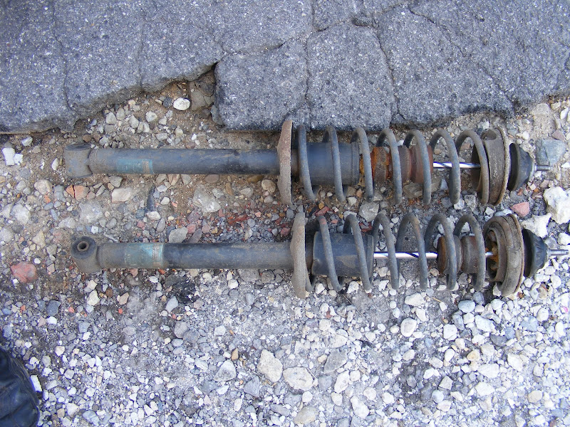

Bon, j'avais un peu de mal à me décider ces derniers temps... Monter les anciens amortos de G60, raceland, TA technix... J'arrivais pas à me décider.
L'ami Tristan m'a finallement fait changer d'avis et m'a ramené ceci :

Le montage / démontage :
La golf 2 CL d'uber ! ->
:( - Page 4 DSCF7740
:( - Page 4 DSCF7741
(coupelles neuves pour G60)

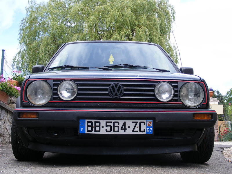

Et pour finir, rien que pour le plaisir des yeux :

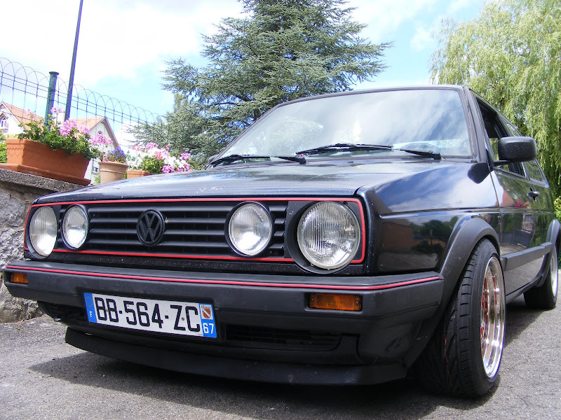

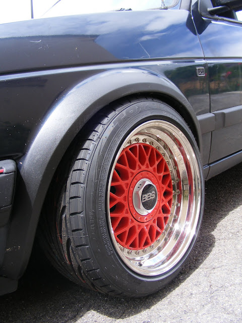

Et puis ensuite j'ai posé le PC avant à liseret, et j'ai carrément craqué, il FALLAIT que j'essaye Laughing Laughing :
:( - Page 4 DSCF7772
:( - Page 4 DSCF7773
:( - Page 4 DSCF7776
:( - Page 4 DSCF7778
:( - Page 4 DSCF7785
Conclusion : il me FAUT du 8.5x15 Laughing Laughing Laughing

Enfin bref, voilala dernière fournée avant un bon moment, après passage de la potion magique : le POLYTROL !!
:( - Page 4 2011-06-13%25252018.31.52
:( - Page 4 2011-06-13%25252018.32.09
:( - Page 4 2011-06-13%25252018.33.25
:( - Page 4 2011-06-13%25252018.33.43
Prochaîne étape : la lame de 16 et les roulettes !! Twisted Evil Twisted Evil
