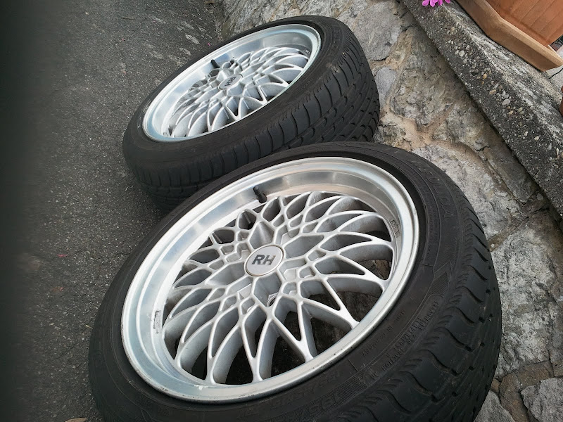

Donc voila, je suis rentré avec ceci :
Des Exip en 7x15 ET38 !
Alors le lendemain, je les ai direct montées, avec des pneus qu'il me restait en stock, 2 en 195-45 et 2 en 195-50 :
Mais c'est là que j'ai eû un énorme probleme..... Ces jantes sont très épaisses au niveau du moyeu, et la photo suivante parle d'elle même...
Une vis conique de l'époque ne dépasse que de quelques mm, donc je suis allé chez un "
Feu vert"
pour ne pas le citer pour chercher des vis coniques plus longues... Paf, 50€ pour 4 boites de 5, forcément ils ne font pas de boites de 4 ces rapaces.... Ensuite je veux essayer, et... :
Bon, c'est limite, mais je vais essayer quand même, les connaissant ils vont pas me les reprendre une fois qu'ils sont déballés...

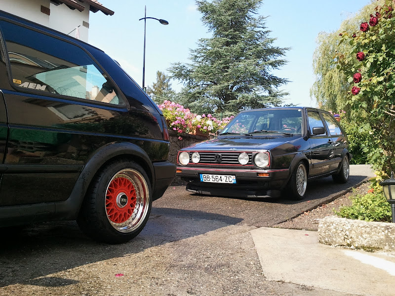

Donc pose de la lame de 16 et petit coup d'oeil sur le carter... :
Et puis au final ca donne ceci :
Et un Mario bien content

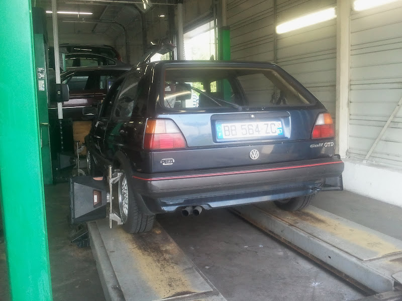

Ensuite j'ai changé mes roulements arrières, et je me suis laissé tenter par le carrossage négatif pour voir comment elle se comporte...
Mais j'ai abusé ! Rondelles de 2mm = beaucoup trop, c'est hyper moche et j'imagine pas la tenue de route...
(bon, le sol n'est pas plat, ca accentue l'effet sur la photo)
Et surtout, gros probleme !! L'ET des jantes fait que le pneu touchait sur les amortos, et donc....
Je suis vraiment pas fier, j'avais changé tout ca à l'arrache après être rentré du boulot, plus jamais bosser dans le stress, on ne fait que des conneries !!
Bref, j'ai remis des rondelles plus petites pour avoir les mêmes rêglages que sur la G60 / T16, et c'est niquel, mais ca passe au poil de b... près !
