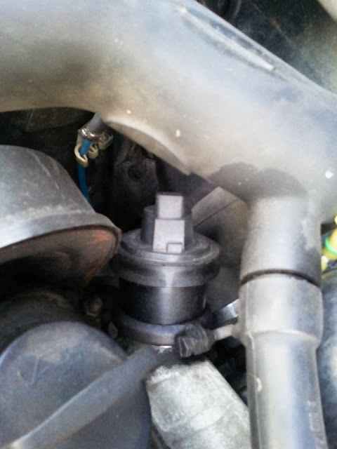

Ca doit être de ca que tu parles? :
La golf 2 CL d'uber ! ->
:( - Page 5 2011-06-13%25252021.09.47
Et là on voit mon repiquage sur la dépression de la WG :
:( - Page 5 2011-06-13%25252021.10.28
J'ai simplement coupé le tuyau rigide pour me repiquer avec mon robinet.... Là en ce moment je roule avec juste le mano branché a partir de la sortie d'air du turbo, coté dépression wastegate, durite silicone bouchée par une vis...

Oui c'est bien ça dont je parle, mais pour l'instant je pense que ton souci n'est pas là Razz sauf si tu montes à plus d'un bar.
Foutu wastegate ! (pour ce qui est des branchements du robinet de fuite je ne sais pas comment il faut le faire, donc je ne sais rien dire la dessus)
C'est chiant de booster un 1V à cause de cette pompe :? pour de la bonne perf tu vas devoir la faire fumer comme une locomotive ! Laughing

Pour le branchement c'est tout con, il suffit de couper le tuyau rigide de dépression qui part du corps d'admission jusqu'a la wastegate, et poser le robinet entre, c'est tout !
Après c'est mieux de rajouter encore un mano entre (ce que j'ai fait temporairement), pour contrôler...
Par contre il faut un robinet à 3 raccords (un pour l'arrivée, un pour la fuite, et un pour le retour a la WG), sinon, pas de fuite possible.

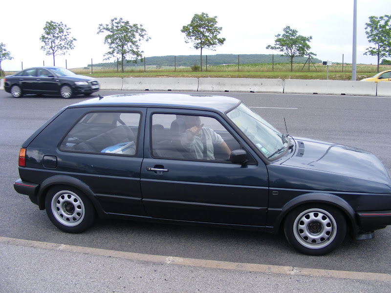

De retour des Days !! Tout s'est passé sans encombre, hormis un chauffage d'habitacle qui m'a foutu les jetons, et un cardan HS qui a commencé a faire du bruit à 200 bornes de la maison....
Voila les tofs de cette excapade aux days !
Avant de partir, un plein pour l'aller retour, merci le diesout Laughing :

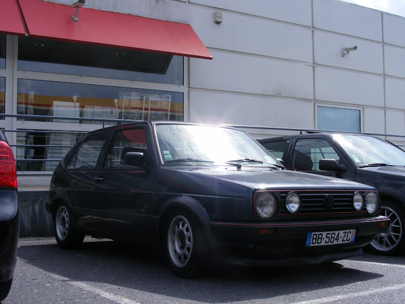

Sur place, j'ai pas fait de photos, a part avant le départ... :
:( - Page 5 DSCF7799
:( - Page 5 DSCF7800
:( - Page 5 DSCF7801
