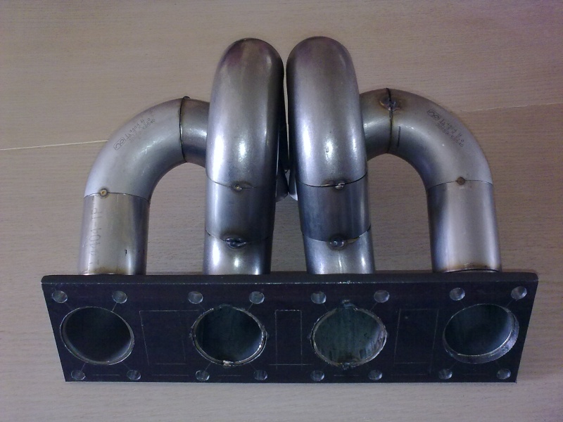

un peut de nouvelle voila mon nouveau 4/1 qui est en cour de construction
il est en diamètre 44mm intérieur
sa va soufflet Very Happy

Petite question technique :
Quand je vois la platine, quand est il de la dissipation de la chaleur ?
Ne vaut t'il mieux pas une platine ajourée de façon à garder moins de calories sur la culasse ?

je comprends pas trop ta question Question mais si sait de l aération que tu parle elle va être encore modifier elle est pas fini

oubli pas que j'ais un tig et un bon coup de main si tu as besoin d'un bon soudeur esite pas comme je t'ais deja dis

[quote="
jc2lg60"
]un peut de nouvelle voila mon nouveau 4/1 qui est en cour de construction
[url=https://servimg.com/image_preview.php?i=150&
u=12566069]golf rallye 16s turbo - Page 21 Photo100[/url]
ya de la copie en vue.... Neutral

[quote="
Sural16T"
jc2lg60 a écrit:un peut de nouvelle voila mon nouveau 4/1 qui est en cour de construction
je pensse que tout le monde copie sur tout le monde :mdr:
voila le premier collecteur fait par daluz, la photos parle d'elle meme...
golf rallye 16s turbo - Page 21 Hpim1221

sait pas touta fait le meme

jc2lg60 a écrit:sait pas touta fait le meme

Bah c'est vrai, c'est pas du tout le même, le sien il ferme les cuisses... :mdr:
Peut importe le flacon (ou le collecteur), pourvu qu'on ai l'ivresse (et la puissance)... 😉
