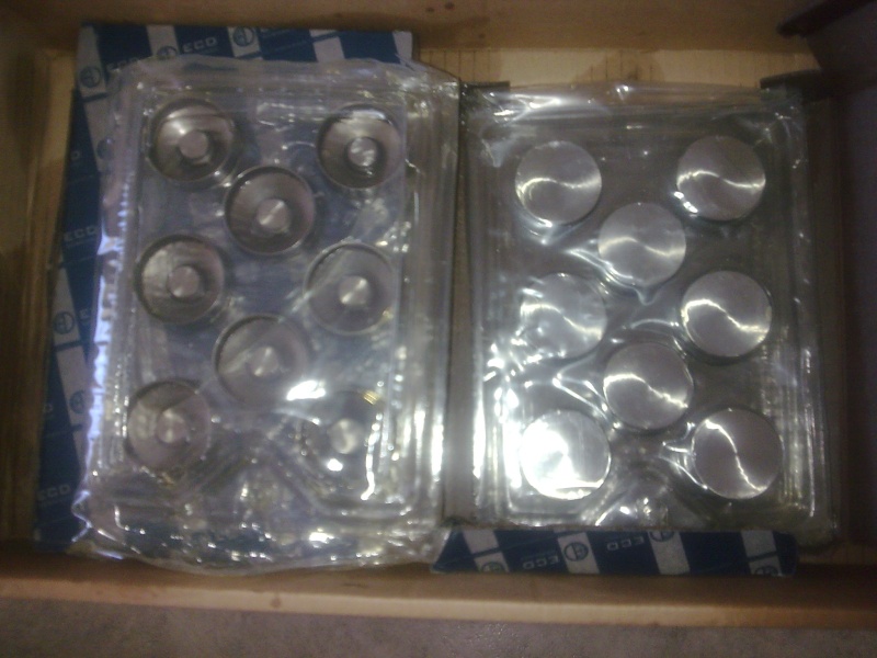

Lun 31 Aoû 2009 - 10:53
voila mes nouveaux poussoirs
[url=https://servimg.com/image_preview.php?i=144&
u=12566069]golf rallye 16s turbo - Page 20 Photo11[/url]

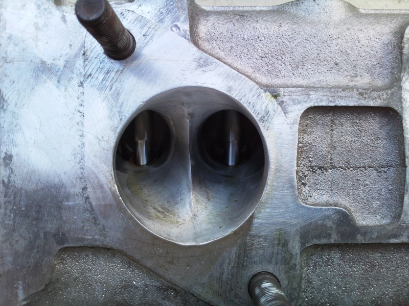

voila la sortie d échappement j ai gagne 4mm de diamètre je de 38.4 a 42.4 de diametre
[url=https://servimg.com/image_preview.php?i=146&
u=12566069]golf rallye 16s turbo - Page 20 Photo_97[/url]
ca va soufflet Very Happy

saye les nouveaux poussoirs sont en place ils attends plus que mes gros arbres a cames
[url=https://servimg.com/image_preview.php?i=147&
u=12566069]golf rallye 16s turbo - Page 20 Photo_98[/url]
[url=https://servimg.com/image_preview.php?i=148&
u=12566069]golf rallye 16s turbo - Page 20 Photo_99[/url]
