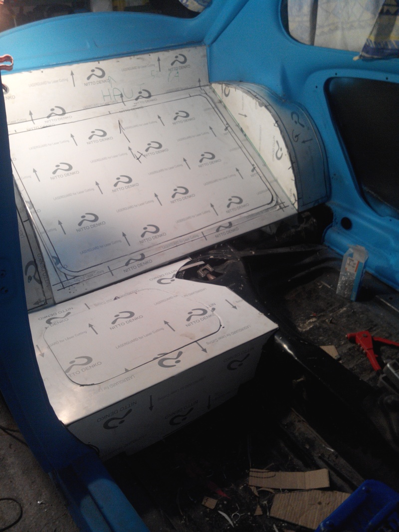

On continu ...
[url=https://servimg.com/image_preview.php?i=1940&
u=11308590]Flat4 de piste Img_2020[/url]
Puis fabrication d'un caisson pour la batterie, tant qu'on y est !
[url=https://servimg.com/image_preview.php?i=1941&
u=11308590]Flat4 de piste Img_2021[/url]
[url=https://servimg.com/image_preview.php?i=1942&
u=11308590]Flat4 de piste Img_2022[/url]
Et voici comment je l'ai laissé se soir, l’arrière est quasiment fini, hormis quelques bricoles, dont certaines qui ne seront pas exposé ici car d'un autre domaine

Flat4 de piste Empty Re: Flat4 de piste
Jeu 2 Jan 2014 - 19:45
Shocked de l'excellent travail Cool
Tu dispose d'un plasma pour faire d'aussi belle découpe?? 😉
Jeu 2 Jan 2014 - 20:03
Non, pas de plasma.
Je bosse uniquement avec une grignoteuse pneumatique, meule et une bordeuse
