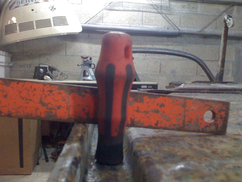

Mar 31 Aoû 2010 - 1:09
voici comment sera positionner la tole du dessous de la poutre une fois que tout sera en place ( renfort a l'interieur de la poutre, tuyau d'air passer dans la poutre ... )
des renforts pour consolider l'interieur de la poutre ( d'autres renforts plus important seront ajouter apres )
et le décapage du chassis à commercer
