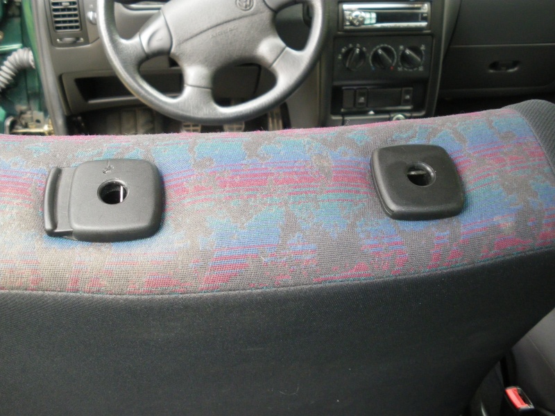

hier, déhoussage du dossier car il était troué.
malgré ses 187000 kms, j'aimerai qu'elle soir nickel chrome.
avant:
[url=https://servimg.com/image_preview.php?i=2350&
u=11229843]ma 6N décatalysée, posée et calndre kameï P8 - Page 5 Imgp0929[/url]
au préalable, j'avais enlevé ma housse afin de gagner du temp et surtout, parce que je ne me rappelais plus la façon dont elle s'enlevait et pourtant c'est très simple.
on dégraphe à l'arrière en bas du dossier la lèvre en plastique:
[url=https://servimg.com/image_preview.php?i=2352&
u=11229843]ma 6N décatalysée, posée et calndre kameï P8 - Page 5 Imgp0931[/url]
puis on enlève l'appuis tête:
[url=https://servimg.com/image_preview.php?i=2351&
u=11229843]ma 6N décatalysée, posée et calndre kameï P8 - Page 5 Imgp0930[/url]
on fait glisser la housse sur la mousse du dossier:
[url=https://servimg.com/image_preview.php?i=2354&
u=11229843]ma 6N décatalysée, posée et calndre kameï P8 - Page 5 Imgp0933[/url]
puis on enlève les armatures de maintien. j'ai commencé par décrocher celle quiest à droite car elle est replié et plus facile à enlever. à faire avec un petit tournevis plat:
[url=https://servimg.com/image_preview.php?i=2353&
u=11229843]ma 6N décatalysée, posée et calndre kameï P8 - Page 5 Imgp0932[/url]
puis on décroche par la gauche.
ensuite, on positionne la housse vers le haut afin de l'enlevé des base de supports d'appuis tête:
[url=https://servimg.com/image_preview.php?i=2355&
u=11229843]ma 6N décatalysée, posée et calndre kameï P8 - Page 5 Imgp0934[/url]
faut pas chercher à les enlever, on rsique de se couper avec l'armature.
faut simplement les déclipser en appuyant à l'intérieur et en faisant levier à l'extérieur:
[url=https://servimg.com/image_preview.php?i=2356&
u=11229843]ma 6N décatalysée, posée et calndre kameï P8 - Page 5 Imgp0935[/url]
[url=https://servimg.com/image_preview.php?i=2358&
u=11229843]ma 6N décatalysée, posée et calndre kameï P8 - Page 5 Imgp0937[/url]
là, on a juste à enlever la housse en la faisant "
déhousser"
des supports en plastique et ça donne le résultat suivant:
[url=https://servimg.com/image_preview.php?i=2357&
u=11229843]ma 6N décatalysée, posée et calndre kameï P8 - Page 5 Imgp0936[/url]
après, en machine, mais là, c'est pas nécessaire de faire des photos Laughing
