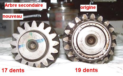

Changement du rapport de démultiplication finale de la boîte en changeant la couronne du diff et l'abre secondaire de boîte par un modèle de passat.
On passe ainsi d'une démultiplication de 0,2714 à 0,2361 ,d'où le chiffre de 4,24:1, car 1 / 0,2361 = 4,2355. D'origine c'est une démultiplication de 3,68 (car 1 / 0,2714 = 3,68 )
Les caractéristiques détaillées avec un petit schéma dans le prochain post pour ceux qui ne comprennent pas.
En tout cas c'est bien moins cher que les kits boîte courte de chez GT2i ou autres, et c'est la même choses Very Happy ....sauf que chez VW avec une bonne petite réduc c'est bien plus abordable Laughing Laughing
La Doc Mobile (photos p:1-2-3-4 et 6!) Diff1
La Doc Mobile (photos p:1-2-3-4 et 6!) Arbres_secondaires

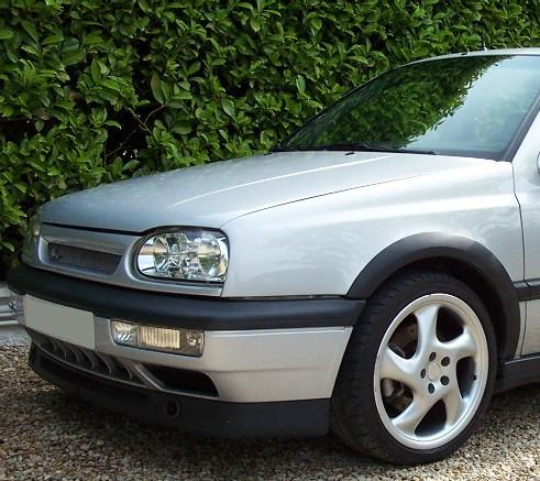

Peut-être à cause de ça:
La Doc Mobile (photos p:1-2-3-4 et 6!) G3_2
Haaaaaa, une première photo de la Doc Mobile Very Happy
sans les freins de S3 je précise
La Doc Mobile (photos p:1-2-3-4 et 6!) Empty Re: La Doc Mobile (photos p:1-2-3-4 et 6!)
Mar 14 Déc 2004 - 17:58
elle est passée ou la calandre d'origine ??
sinon bien beau taf sur la transmission Cool
Jeu 16 Déc 2004 - 18:12
sérieusement moi j'adorre, par contre j'aurrai opter pour une calandre double barette sans sigle.
En ce qui concerne le volant moteur a mon avis il sera plus efficassse sur la caisse, qu'au mur,
Idea qoique ca pourrai faire une chouette pendule
