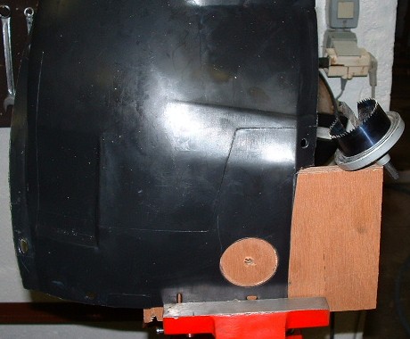

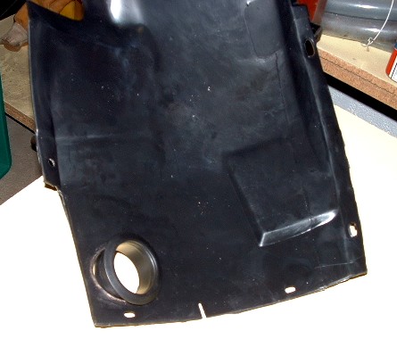

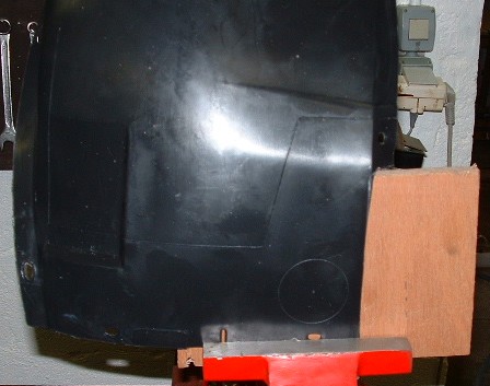

pour la modif de l'entrée d'air pour refroidir les freins voici quelques
photos que j'ai retrouvé:
(modif du coté passager)
Ensuite un tube flexible relie l'entrée dans le spoiler à la sortie dans le passage de roue.
Le passage de roue étant incurvé, l'air est dirigé vers l'étrier directement.

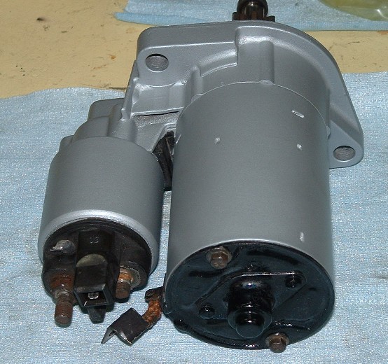

Depuis la fin de l'année j'ai aussi remis à neuf mon démarreur:
démontage, mise au propre du mécanisme, graissage là où il faut,
ponçage et peinture!
