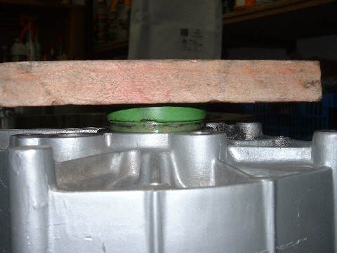

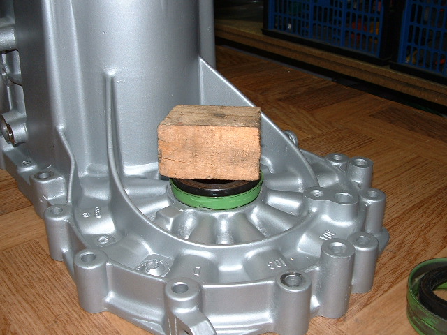

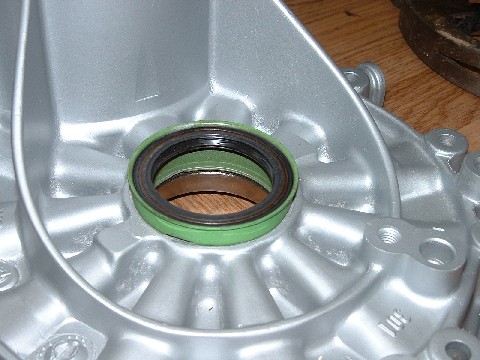

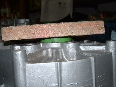

Pour le remontage des nouveaux joints spy de boîte (mais ça vaut pour les autres joints spy) le plus simple c'est d'utiliser l'ancien sur lequel on va frapper pour ne pas abimer le nouveau, et de mettre un peu d'huile dessus pour que ça rentre sans force:
mise en place d'une tulipe de sortie de boîte
un peu d'huile sur le tour de joint spy
on garde l'ancien joint pour mettre le nouveau
Et voila

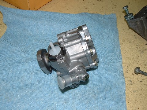

Une nouvelle pompe de DA:

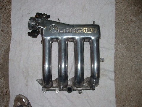

La tubulure d'admission...après 10h de travail!!

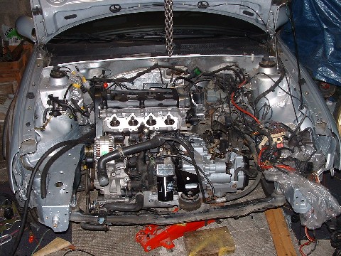

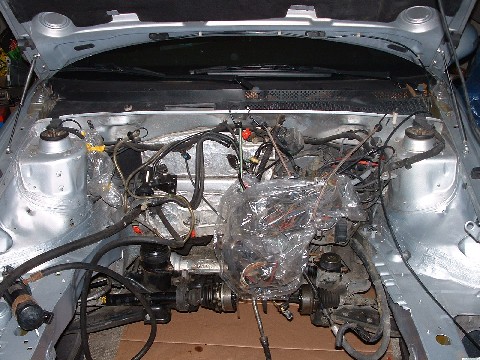

Une fois tout remonté on met tout dans le compartiment moteur qui a été préalablement repeint Laughing
avec un nouvel alternateur en prime...
