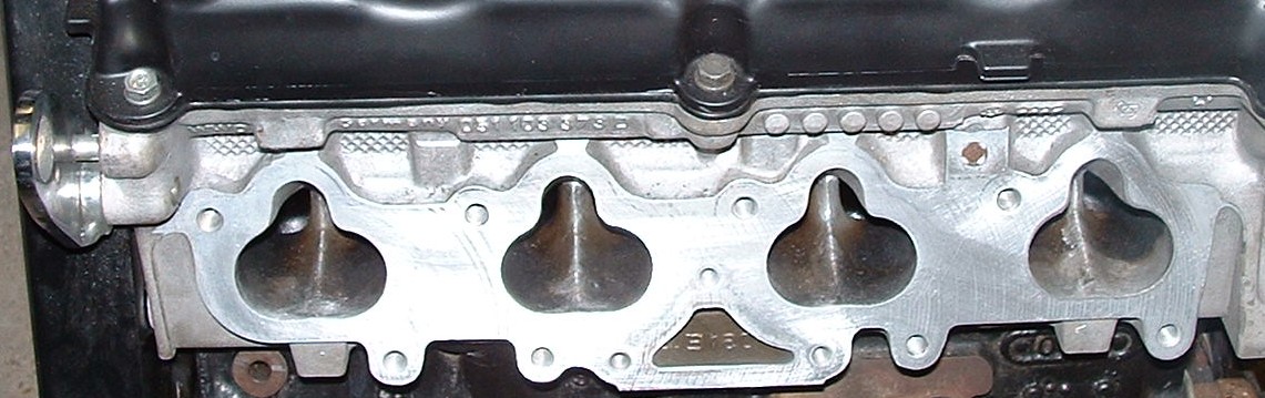

Cette fois on passe à la culasse qui pour l'instant garde l'abre à came d'origine car faut voir ce que donne avec le volant moteur avant.
Une culasse toute propre et toute nue Embarassed Laughing
http://benjamin.constant.free.fr/photos/meca/Culasse3.JPG
remontage des soupapes et des poussoirs:
http://benjamin.constant.free.fr/photos/meca/Demontage_soupapes1.JPG
http://benjamin.constant.free.fr/photos/meca/Demontage_soupapes2.JPG
http://benjamin.constant.free.fr/photos/meca/remontage_poussoirs2.JPG
http://benjamin.constant.free.fr/photos/meca/remontage_poussoirs3.JPG

Sinon, pour la culasse, les modifs de l'admission (en 2003 je crois) ça commence là:
Avant:
La Doc Mobile (photos p:1-2-3-4 et 6!) - Page 2 Admission_1
Après
La Doc Mobile (photos p:1-2-3-4 et 6!) - Page 2 Admission_2
Dans la dernière admission j'avais commencé à donner un coup de chiffon avant de prendre la photo, c'est pour ça la diff de couleur.
J'ai accentué les arrêtes et adouci l'horible plat fait par la fraise! Et agrandi l'entrée des conduits.Comme ça avec le collecteur d'admission c'est la même forme.
Mais si j'avais su avant que les culasse de KR ça montait sans problème j'en aurais mise une directement :?
