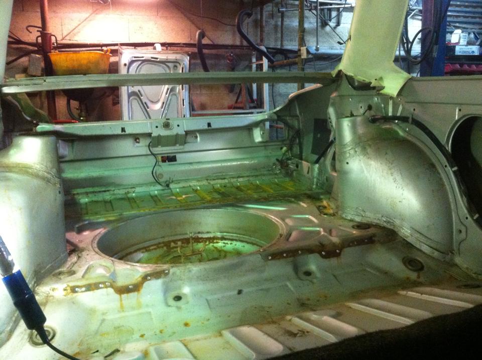

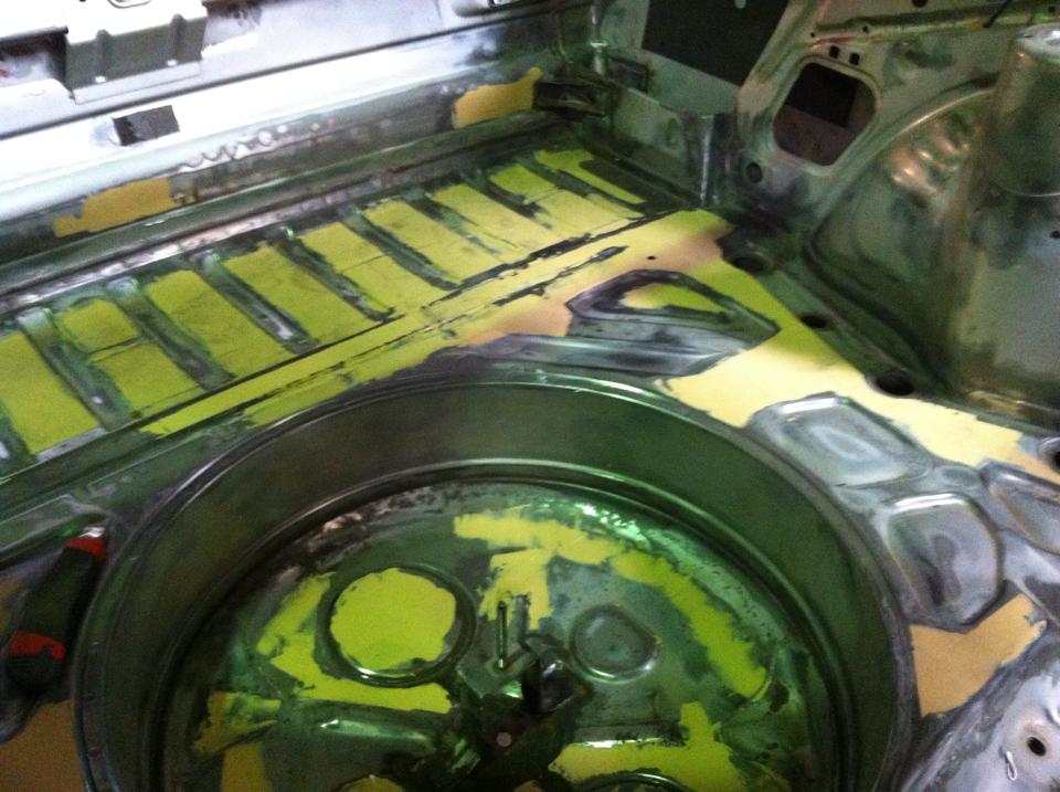

Coté carrosserie, la base était plutôt propre, C’était plutot de la rouille de surface, que quelques soudures pour des trous sur le bas de caisse.
Dans les modifications par rapport à l'origine, j'ai supprimé les baguettes et ressoudé les trous, j'ai aussi supprimé tous les trous de support de pare choc, j'ai dégagé la tole de support de siège arrière et j'ai monté un arceau
que j'ai pas mal modifié pour qu'il rentre dans une derby.

Re: Polo Derby Rallye
Mar 1 Sep 2015 - 18:56
