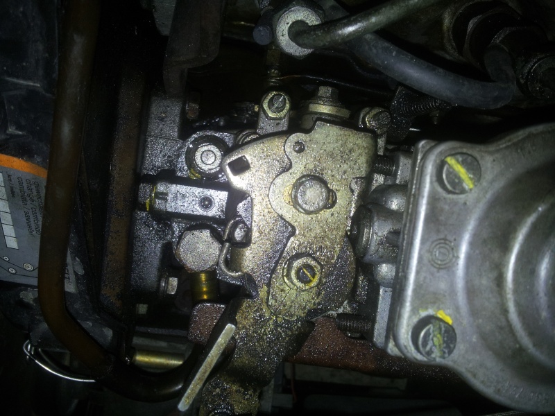

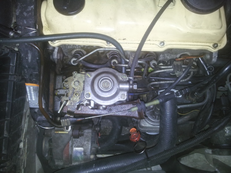

salut jai un probleme sur ma golf 2 gtd jr j'ai une fuite de gazole à la pome à injection saver vous d'ou cela peut venir ?quel serage a vérifier ?

Joint d'axe de levier ou joint de couvercle ... 😉

ok ca se trouve les joint ou sinon j'ai une pompe d'injection en stock ?

golfiste 74 a écrit:ok ca se trouve les joint ou sinon j'ai une pompe d'injection en stock ?
Pas besoin ,
change juste les joints du haut de pompe sans deposé ta pompe ... 😉

ok et ces joint je peux les trouver ou ?

http://www.leboncoin.fr/equipement_auto/569682065.htm?ca=6_s
