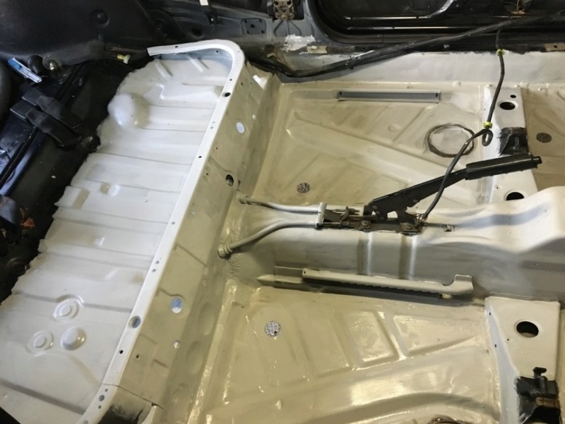

Bonjour a tous, après de multiples péripéties ( arrachage d'un morceau de tibia après mettre fait taper en moto, réfection et personnalisation d'un hayabusa et d'une ducati 999, construction d'une maison ..... ) j'ai manqué de temps pour continuer la belle et je peux enfin m'y remettre ...
donc j'ai retaper le plancher car après enlèvement des moquettes, j'ai vu qu'il y avait du boulot ...
![MK2 G60 Edition blue "Ema III" - Page 4 Thumbn10](https://i.servimg.com/u/f11/11/88/51/50/thumbn10.jpg)
J'ai donc poncé tout le planché, heureusement pas de rouille perforante … j'ai donc posé une peinture phosphatante sur l'ensemble
![MK2 G60 Edition blue "Ema III" - Page 4 Thumbn11](https://i.servimg.com/u/f11/11/88/51/50/thumbn11.jpg)
Par la suite j'ai remis une petite couche de blaxon en bombe
![MK2 G60 Edition blue "Ema III" - Page 4 Thumbn12](https://i.servimg.com/u/f11/11/88/51/50/thumbn12.jpg)
Par dessus j'ai mis des plaque de goudron anti vibration ...
![MK2 G60 Edition blue "Ema III" - Page 4 Thumbn10](https://i.servimg.com/u/f11/11/88/51/50/thumbn10.png)
Pose d'un kit moquette
![MK2 G60 Edition blue "Ema III" - Page 4 Thumbn12](https://i.servimg.com/u/f11/11/88/51/50/thumbn12.png)
![MK2 G60 Edition blue "Ema III" - Page 4 Thumbn13](https://i.servimg.com/u/f11/11/88/51/50/thumbn13.jpg)
![MK2 G60 Edition blue "Ema III" - Page 4 Thumbn13](https://i.servimg.com/u/f11/11/88/51/50/thumbn13.png)
Puis repose de la moquette nettoyé
![MK2 G60 Edition blue "Ema III" - Page 4 Thumbn14](https://i.servimg.com/u/f11/11/88/51/50/thumbn14.png)
Il me reste a poser les sièges et deux trois trucs mais rien de méchant

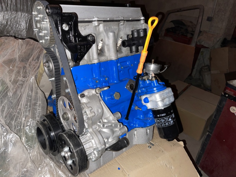

Je me suis donc mis sur la pièce principale du bébé ... le moulin
Décapage de la peinture orange ( une galère 8h00 pour le bloc …) , petit coup de rodoir vu que le bloc n'avait pas bougé depuis 2 ans ...
![MK2 G60 Edition blue "Ema III" - Page 4 Img_5211](https://i.servimg.com/u/f11/11/88/51/50/img_5211.jpg)
Mis en place de Pistons et bielles forgés avec visserie arp ... en cote origine , les chemises était a la cote et non ovalisé
![MK2 G60 Edition blue "Ema III" - Page 4 Img_3210](https://i.servimg.com/u/f11/11/88/51/50/img_3210.jpg)
Coussinet trimétal Glyco, en cote standard étant donnée que j'avais acheté un vilo neuf pour le bloc avec de la visserie arp pour les paliers de vilo
![MK2 G60 Edition blue "Ema III" - Page 4 Img_3211](https://i.servimg.com/u/f11/11/88/51/50/img_3211.jpg)
Mise en place du vilo ...
![MK2 G60 Edition blue "Ema III" - Page 4 Ckna1411](https://i.servimg.com/u/f11/11/88/51/50/ckna1411.jpg)
J'ai pris tout les petits joints .... en neuf, j'ai envie de te dire je suis plus a ca prêt le moulin me coute le prix d'une clio d'occasion
![MK2 G60 Edition blue "Ema III" - Page 4 Fnoo0810](https://i.servimg.com/u/f11/11/88/51/50/fnoo0810.jpg)
A oui important , j'ai pris un kit chez Bahn Brenner car j'ai entendue dire qu'il y avait des problèmes avec les clavettes d'origines sur la poulie de vilo, alors je cache pas que j'ai fait caca mou avant de me lancer a percer mon vilo neuf
mais je conseille ce kit, tout est fourni et ca ce fait très bien
![MK2 G60 Edition blue "Ema III" - Page 4 Img_3212](https://i.servimg.com/u/f11/11/88/51/50/img_3212.jpg)
Flasque neuve de chaque coté ...
![MK2 G60 Edition blue "Ema III" - Page 4 Img_3213](https://i.servimg.com/u/f11/11/88/51/50/img_3213.jpg)
Mise en place d'un carter SCHRICK
![MK2 G60 Edition blue "Ema III" - Page 4 Img_3311](https://i.servimg.com/u/f11/11/88/51/50/img_3311.jpg)
Visserie ARP et pose du joint de culasse
![MK2 G60 Edition blue "Ema III" - Page 4 Twit6810](https://i.servimg.com/u/f11/11/88/51/50/twit6810.jpg)
Mise en place de la culasse gros conduit (entièrement restauré avec des joint de queue de soupape .... et le kit complet SCHRICK)
Elle est neuf dans le papier par contre je crois avoir fait une connerie, j'ai mis l'arbre asymétrique que tout le monde met et j'ai vue Mario qui a remis un symétrique car l'asymétrique pose problème pour les grosses prépa ... donc a voir
![MK2 G60 Edition blue "Ema III" - Page 4 Img_3310](https://i.servimg.com/u/f11/11/88/51/50/img_3310.jpg)
Peinture du bloc avec des produits RESTOM en bleu Ford
![MK2 G60 Edition blue "Ema III" - Page 4 Img_3312](https://i.servimg.com/u/f11/11/88/51/50/img_3312.jpg)
Mise en place de l'échangeur air / huile neuf avec filtre , pose des poulies alu et calage de la distri
![MK2 G60 Edition blue "Ema III" - Page 4 Img_3610](https://i.servimg.com/u/f11/11/88/51/50/img_3610.jpg)
![MK2 G60 Edition blue "Ema III" - Page 4 Img_4010](https://i.servimg.com/u/f11/11/88/51/50/img_4010.jpg)
Montage a blanc du compresseur , a oui j'ai revendu celui avec l'arbre long et j'ai repris un arbre court
![MK2 G60 Edition blue "Ema III" - Page 4 Dwuf5010](https://i.servimg.com/u/f11/11/88/51/50/dwuf5010.jpg)
J'en suis la , j'attends des pieces ...
J'ai aussi monter un volant moteur allégé , j'ai prix un boitier Kdata avec quelques options par contre je cherche désespérément un allumeur neuf, ... introuvable une vrai galère si quelqu'un sait ou je peux trouver ca ..; je cherche aussi des injos en 630 cc
Autre questions , j'ai vu sur SWAPLAND une admission 4 papillon DBILAS Dynamic , je me demande si le gain est réelle ou non car 1500 balles ca cause un peu, quelqu'un a deja monté ? ....
