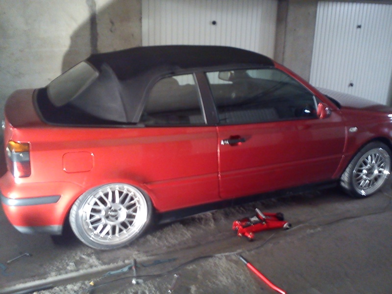

salut merci pour vos réponses .désoler pour la qualité de la photo la les combiné sont serrer a blocs et sa touche de partout sur la caisse et les ailles [url=https://servimg.com/image_preview.php?i=157&
u=13644265]besoin d aide pour fileté Dsc00011[/url][/img]

remonte la avec les 2 bague . les bague doivent etre sur le haut de l amortisseur filtee. si tu touche les aile ta 2 solution la remonter ou changer le 2 jantes arriere pour mettre un ET different

les deux bague sont remonter a block

ok soit c pas pour g4 ou bien les ressort sont pas d origine.
ta pas une photo de l amorto?
