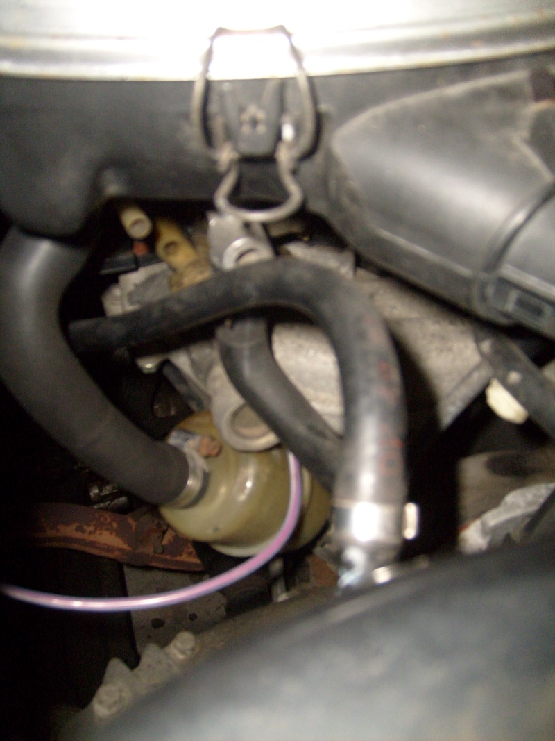

Bonjour tous.
l'objet du délit : une Golf 2 1300 55cv modèle 1992, donc les dernières (je précise car il y a des différences).
Allumage transistorisé, je précise.
Symptômes : bredouillage à bas régime, calage à chaud, surconsommation, mayonnaise dans le bouchon d'huile, mais uniquement là. L'auto couche dehors.
Filtre à air neuf, filtre à essence OK, delco neuf, semelle de carbus changée.
J'ai été obligé de rajouter de l'avance pour qu'elle arrête de caler (c'était dangereux !). Hormis ça elle est super souple, et dans les tours aucun problème ;
quand on met pied au plancher elle part comme un boulet. Donc moi pas comprendre.
Etant novice dans ce genre d'engins, je deviens chèvre à force de chercher où aboutissent les durites, et comment interagissent certains éléments de cette usine à gaz incompréhensible.
J'ai trouvé une pseudo revue, mais trop ancienne pour ce modèle.
Quelqu'un peut-il (HELP !!!) me dire à quoi sert ce qui ressemble à un gros filtre à essence en plastique blanc relié d'un côté à une grosse durite sur le carter moteur à l'arrière, et de l'autre côté à une grosse durite reliée au filtre à air ?
D'autre part est-il normal d'avoir à froid une pression d'air élevée dans le haut moteur et quasi rien à chaud (évident lorsqu'on met la main à la place du bouchon d'huile) ?
Je cherche la mise à air du moteur mais je ne vois pas bien.
merci de votre aide.

Ton gros truc blanc, ce n'est pas le dispositif du reniflard ?
peux tu mettre une photo ?
As tu la possibilité de vérifier la compression de ton moteur ?
Combien de bornes a t'il ?
On dirait les symptômes d'une cylindrée fortement usée, avec la compression qui passe dans le bloc.
- g292Jeune Golfoo
- Messages : 11
Date d'inscription : 27/01/2011
Localisation : Rouen
Re: GOLF 2 55cv : pb à chaud
Ven 28 Jan 2011 - 14:06
Bonjour Vince,
je vais y passer un peu plus de temps ce WE, je mettrai des photos.

[url=https://servimg.com/image_preview.php?i=328&
u=12393025]
Voici la photo demandée pour plus de clarté :
à quoi sert ce truc cylindrique en plastique blanc-plus-très-blanc qui ressemble à un filtre à quelque chose ?
(comme vous le voyez, nous sommes sous le boitier de filtre à air)
merci de m'éclairer.......
u=12393025]

filtre a essence
