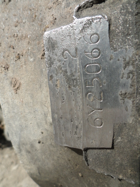

j'ai ça sur le scirocco
[url=https://servimg.com/image_preview.php?i=643&
u=15335876]comment remettre l'axe de fourchette Vente_12[/url]

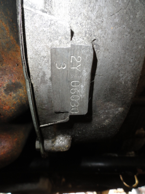

j'ai un boite de golf 2 GTI (je crois)
[url=https://servimg.com/image_preview.php?i=644&
u=15335876]comment remettre l'axe de fourchette Vente_13[/url]

alors avant de tout ouvrir je voulais être sur qu'en enlevant le carter j'arrive a virrer les pignon de 5ème et le monter sur la boite du scirocco,
je veux garder la boite du scirocco pour garder l'embrayage de l'ABF que je vais mettre dedans.
