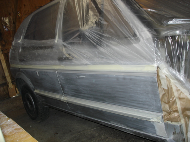

Avant que ce post disparaisse dans les profondeurs de ce forum , je vous fais part des photos des retouches peinture de la carrosserie et de la repose de l'aile .
Bien entendu nous n'avons pas la prétention d'être carrossier car c'est vraiment un métier complet et complexe , mais ces petites retouches ne lui feront pas de mal .

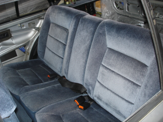

Repose de la banquette arrière
[url=https://servimg.com/image_preview.php?i=479&

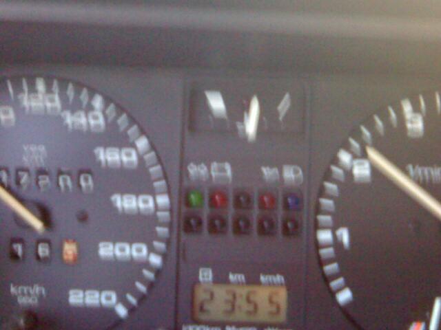

Alors nous avons aujourd'hui fais les premiers kms officiel de cette voiture , elle a maintenant 110kms depuis les travaux .
Je me posais juste la question concernant la température d'eau .
En fonctionnement normal , elle monte un tout petit peu plus que le milieu , est -ce normal ?
Une petite photo ci dessous pour illustrer avec la température en mode stable quand on roule .
Le ventilateur se met bien en route , le calorstat et la pompe à eau sont neuves .
Je pensais éventuellement à un problème avec la sonde d'eau ....

Quelques nouvelles de la Golf , nous avons été faire du canoé en Ardèche avec et pas de soucis , même pas au péages malgré la température .
1000kms de + Cool
