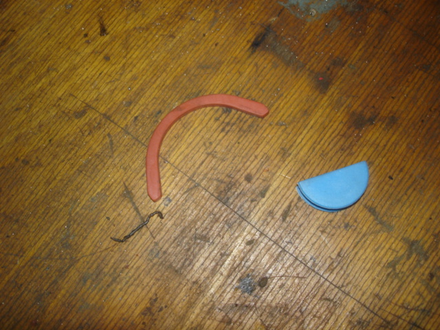

Sur la photo suivante , on voit les 2 joints pour le couvre culasse .
[url=https://servimg.com/image_preview.php?i=366&
u=11066026]Refaire une golf 2 et apprendre la mécanique - Page 2 Joints10[/url]
On remet en place le joint bleu sur la droite de la culasse .
[url=https://servimg.com/image_preview.php?i=367&
u=11066026]Refaire une golf 2 et apprendre la mécanique - Page 2 Joint_11[/url]

Et on peux maintenant mettre le joint orange .
[url=https://servimg.com/image_preview.php?i=369&
u=11066026]Refaire une golf 2 et apprendre la mécanique - Page 2 Joint_12[/url]

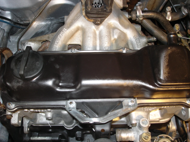

Ensuite on peux remettre notre cache-soupape que j'ai nettoyé à l'essence auparavant .
[url=https://servimg.com/image_preview.php?i=371&
u=11066026]Refaire une golf 2 et apprendre la mécanique - Page 2 Pose_c10[/url]

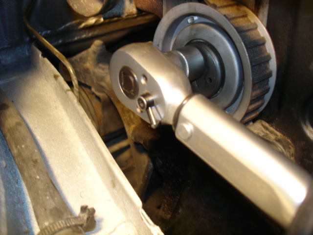

u=11066026]Refaire une golf 2 et apprendre la mécanique - Page 2 Cle_po10[/url]
Pour être sûr que je suis bien tout en haut et que je fasse pas un tour de trop , je fais coincider le repère sur le volant moteur avec l'encoche qui se trouve sur la boîte à vitesse , étant donné qu'il y as pas mal de repères sur le volant moteur , on avait marqué le bon avec un stabilo .
[url=https://servimg.com/image_preview.php?i=379&
u=11066026]Refaire une golf 2 et apprendre la mécanique - Page 2 Repere13[/url]
Je mets la 5ème vitesse pour éviter que le vilbrequin tourne , mais cela ne servait pas à grand chose il me semble lol .
Reste plus qu'à régler la roue dentée qui permet d'entrainer la pompe à essence et surtout l'allumeur .
Donc je remets provisoirement la poulie sur le vilbrequin .

Et selon la photo du bouquin , je fais en sorte que l'encoche sur le dessus de la poulie du vilbrequin et le petit trou sur la roue dentée soit en face , bon étant donné que je ne peux être en face , il faut prendre une petite réglette pour être plus ou moins juste , c'est pas très grave , car il faudra de toute façon régler l'avance à l'allumage quand le moteur tournera .
[url=https://servimg.com/image_preview.php?i=381&
u=11066026]Refaire une golf 2 et apprendre la mécanique - Page 2 Photo_10[/url]

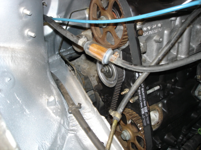

Ensuite repose de la courroie de distribution , je dois avouer m'être un peu embêté , car il faut faire en sorte que les dents de la courroie soit bien mis en place et il faut tendre la courroie en même temps , donc tout seul, c'est un peu galère ...
[url=https://servimg.com/image_preview.php?i=382&
u=11066026]Refaire une golf 2 et apprendre la mécanique - Page 2 Courro10[/url]
On remarque que j'ai mis un nouveau tendeur , très important !!
Ensuite on tend la courroie en tournant le galet sur son axe de fixation et on contrôle la courroie en la saissisant entre le pouce et l'index à égale distance du pignon d'arbre à came et de la roue dentée de l'allumeur et la vriller sur elle même d'une valeur qui ne doit pas dépasser 90 degrès .
Un fois ceci-fais , on serre le galet tendeur au couple spécifié dans la revue technique .
[url=https://servimg.com/image_preview.php?i=383&
u=11066026]Refaire une golf 2 et apprendre la mécanique - Page 2 Serrag11[/url]
Une fois reposée , on s'assure que les repères soit toujours juste et on fais tourner le moteur avec la poulie du vilbrequin gentiment pour voir s'il n'y pas de point anormalement dur .
Après avoir fais plusieurs tours , on regarde si les repères sont toujours juste .

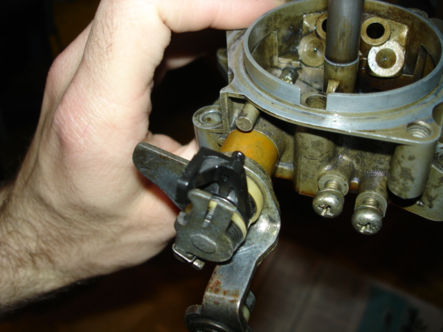

Et sur la photo suivante , on voit la partie commande du volet de starter qui lorsqu'il est actionné appuyera sur la partie accélérateur ( pas sur la photo ) pour permettre une petite ouverture du volet du premier corps .
[url=https://servimg.com/image_preview.php?i=389&
u=11066026]Refaire une golf 2 et apprendre la mécanique - Page 2 Manett10[/url]

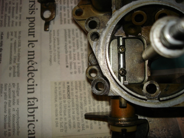

On voit ensuite sur la photo suivante , la partie inférieur du carburateur et les 2 "
gros trous "
qui sont en fait les parties premier et deuxième corps , en bas régime seulement la partie premier corps est ouverte , mais quand on accélére franchement , le deuxième se met en action via un axe visible sur la photo .
[url=https://servimg.com/image_preview.php?i=390&
u=11066026]Refaire une golf 2 et apprendre la mécanique - Page 2 Manett11[/url]

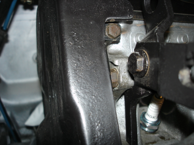

Je préviens qu'on s'est fais avoir , car au moment de remettre les vis du support de l'alternateur ( voir photo suivante ) , on s'est rendu compte que les vis ne passaient pas à cause de la tôle de protection de la courroie de distribution ,donc on à été obliger de dévisser la poulie dentée de l'arbre à came pour pouvoir pousser la courroie un maximum pour rentrer les vis .
[url=https://servimg.com/image_preview.php?i=403&
u=11066026]Refaire une golf 2 et apprendre la mécanique - Page 2 Vis_su10[/url]
En fait on avait démonté le support alternateur une fois la culasse déposée , je n'avais plus pensé à ça lol!

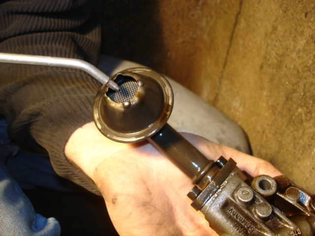

On passe dessous maintenant pour la repose de la pompe à huile .
Avant toute chose , on huile l'entrée et la sortie de la pompe .
[url=https://servimg.com/image_preview.php?i=404&
u=11066026]Refaire une golf 2 et apprendre la mécanique - Page 2 Huilag10[/url]
[url=https://servimg.com/image_preview.php?i=405&
u=11066026]Refaire une golf 2 et apprendre la mécanique - Page 2 Huilag11[/url]

Reposes des bougies et serrage au couple .
[url=https://servimg.com/image_preview.php?i=407&
u=11066026]Refaire une golf 2 et apprendre la mécanique - Page 2 Repose11[/url]
[url=https://servimg.com/image_preview.php?i=408&
u=11066026]Refaire une golf 2 et apprendre la mécanique - Page 2 Serrag10[/url]
Et reposes du faiseau des bougies , sans remettre pour le moment le câble qui va à la bobine .
[url=https://servimg.com/image_preview.php?i=409&
u=11066026]Refaire une golf 2 et apprendre la mécanique - Page 2 Repose12[/url]
Je précise maintenant qu'on est monté vendredi soir jusqu'à 1h du matin , donc je n'ai pas de photos des prochaines étapes , encore désolé ..
Donc on as nettoyé le carbu à l'essence , ensuite nous l'avons remonté en mettant un joint neuf et reposes sur le collecteur d'admission .
[url=https://servimg.com/image_preview.php?i=410&
u=11066026]Refaire une golf 2 et apprendre la mécanique - Page 2 Repose13[/url]

Remplissage de l'huile moteur ( ne faites pas comme moi , j'avais laissé les vis du cache-soupapes dévissés en attendant d'avoir une clé dynanométrique , donc ca a coulé un peu sur le collecteur d'admission ) :oo:
[url=https://servimg.com/image_preview.php?i=418&
u=11066026]Refaire une golf 2 et apprendre la mécanique - Page 2 Rempli11[/url]

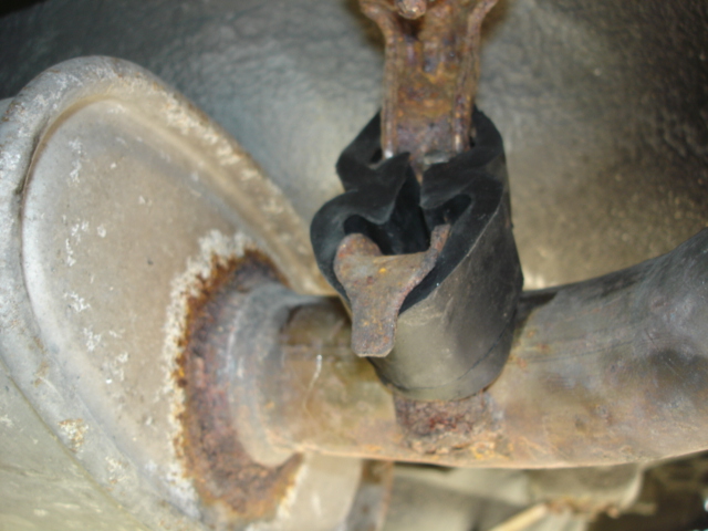

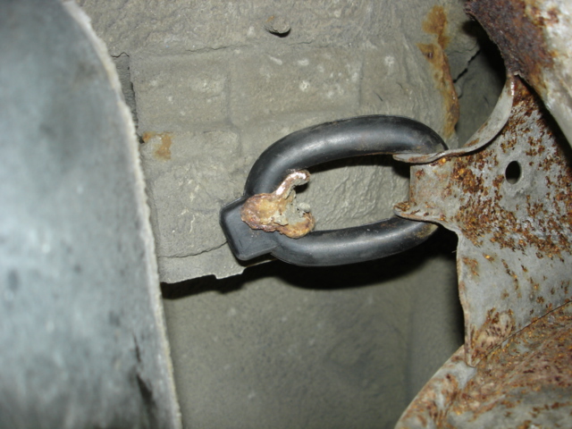

Pour finir remplacement des silents blocs de l'échappement , car ils étaient complètement morts .
Donc nous avons mis la voiture sur les rampes pour plus de facilitées .
[url=https://servimg.com/image_preview.php?i=419&
u=11066026]Refaire une golf 2 et apprendre la mécanique - Page 2 Voitur10[/url]
Et remplacement des 4 silents blocs .
[url=https://servimg.com/image_preview.php?i=420&
u=11066026]Refaire une golf 2 et apprendre la mécanique - Page 2 Silent10[/url]
[url=https://servimg.com/image_preview.php?i=421&
u=11066026]Refaire une golf 2 et apprendre la mécanique - Page 2 Silent11[/url]
[url=https://servimg.com/image_preview.php?i=422&
u=11066026]Refaire une golf 2 et apprendre la mécanique - Page 2 Silent12[/url]
[url=https://servimg.com/image_preview.php?i=423&
u=11066026]Refaire une golf 2 et apprendre la mécanique - Page 2 Silent13[/url]

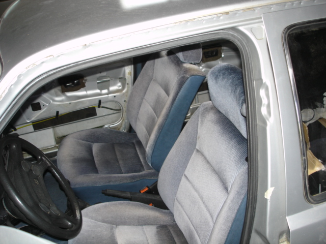

Reposes des sièges avant .
[url=https://servimg.com/image_preview.php?i=424&
u=11066026]Refaire une golf 2 et apprendre la mécanique - Page 2 Sieges10[/url]

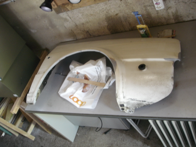

Et préparation de l'aile avant droite trouvé chez une connaissance .
[url=https://servimg.com/image_preview.php?i=425&
u=11066026]Refaire une golf 2 et apprendre la mécanique - Page 2 Aile10[/url]
