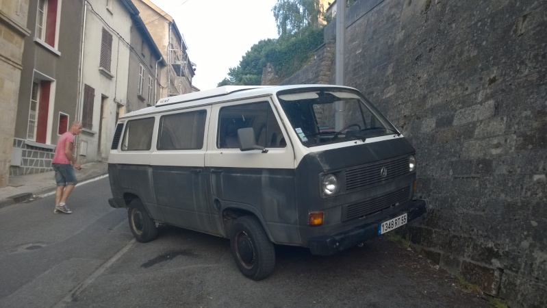

Salut a tous, je suis ici pour vous présenter mon nouveau compagnon de route
un T3 de 1985, 1.6D
toute les factures depuis l'achat, même la facture d'achat du véhicule.
voici quelques photos,

et le voici avec sa compagne ^^

mignon! :mrgreen: quoi de prévu pour ce popo?
