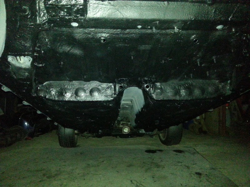

Tout le dessous traité etc et repeint en noir satiné

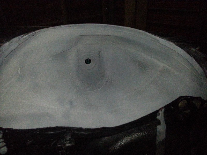

Tour d'aile blacksoné en gris, pour être peint ton caisse

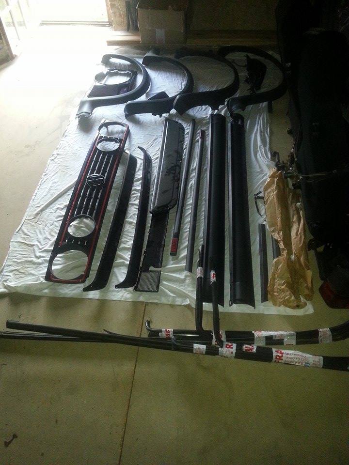

J'ai tout récupéré de peinture
La caisse est resté chez le carrossier, car 2 3 détails ne me plaisait pas, mais il a bien bossé entre la tolerie, les trous a débouché / rebouché au top
Je ferai des photos demain au soleil, mais c'est top
Une petite pour faire patienter Smile

Le dessous tout repeint en noir brillant poudré, je préfère au noir satiné

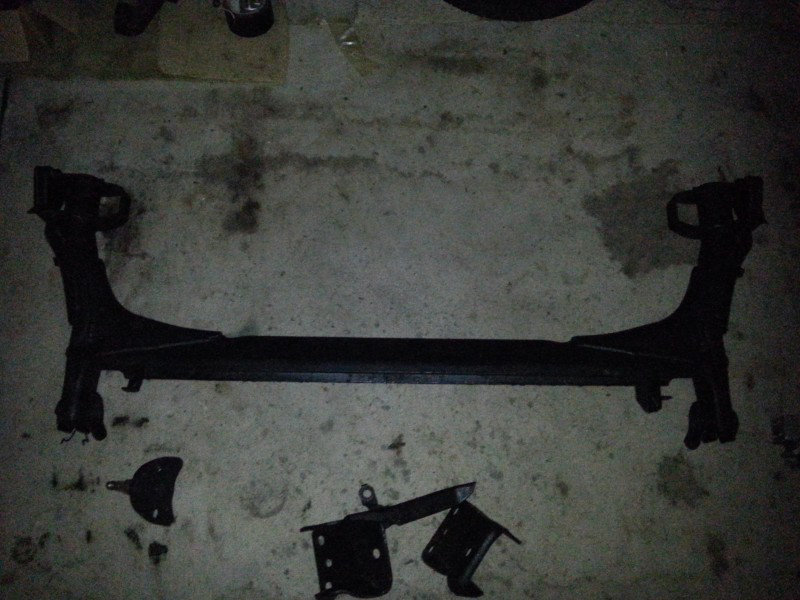

Le train arrière, traverse avant, lanière de réservoir repeint aussi

Train arrière et certaine pièces en époxy noir
