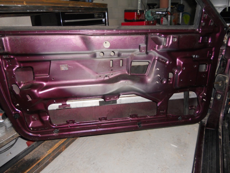

objectif de la semaine : installation des vitres élec et verrouillage centralisé
vu les nombreuses bidouilles réalisées sur ces portes je retire tout pour partir sur une base nikel
[url=https://servimg.com/image_preview.php?i=128&
u=12619562][/url]
[url=https://servimg.com/image_preview.php?i=129&
u=12619562][/url]
la suite des portes dans la semaine car maintenant que mon pont roulant est opérationnel je retombe le moteur le week end prochain...

suite des portières avec encore quelques subtilités entre ph1/ph2 :
[url=https://servimg.com/image_preview.php?i=130&
u=12619562][/url]
petit traitement des caoutchoucs avant remontage
Pour une question de budget et de principe aucunes pièces ne sera remplacée par du neuf si cela n'est pas nécessaire...
[url=https://servimg.com/image_preview.php?i=131&
u=12619562][/url]
j'ai également remplacé les vitres avant par une autre paire non teintée mais surtout non rayée a l'extérieur
[url=https://servimg.com/image_preview.php?i=132&
u=12619562][/url]
j'ai récupéré la bavette anti poussière qui se monte sous la porte, donc contrairement à ce que j'ai pu lire ailleurs se n'est pas dispo que sur les modèles US.
[url=https://servimg.com/image_preview.php?i=133&
u=12619562][/url]
