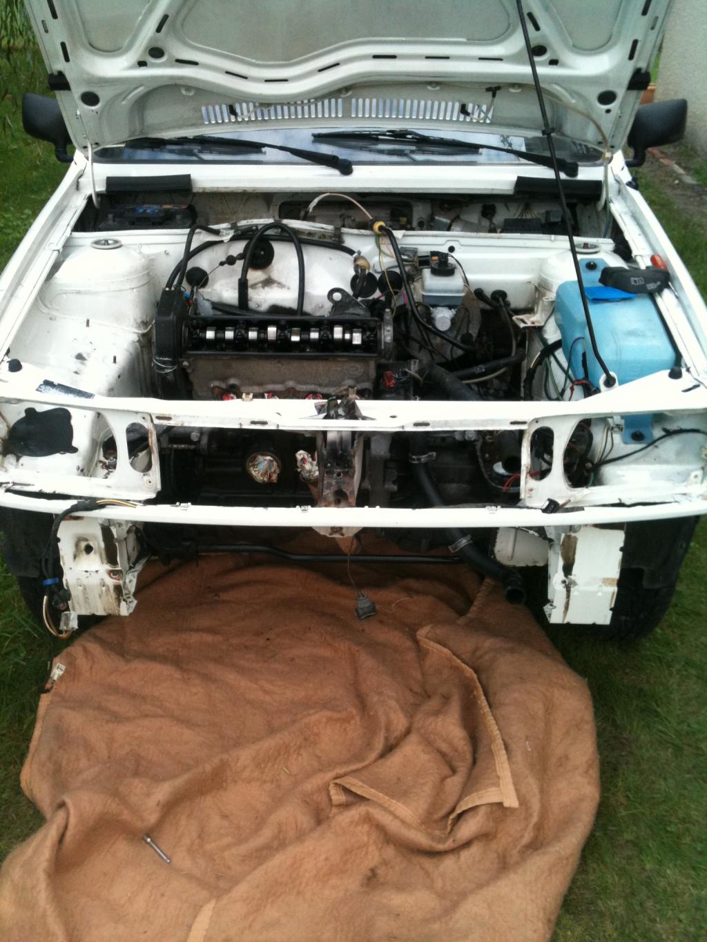

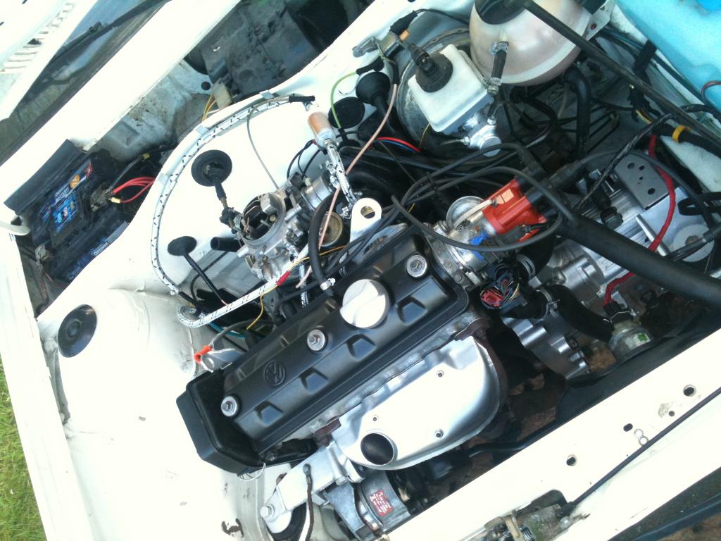

petite photo après nettoyage en speed du compartiment. Dimanche je vais chercher une boite 5 du coup et vidange, filtre cardans et peinture sur quelques éléments
grâce au karcher, ma sonde de température d'eau fonctionne :mdr:
c'est déjà sa de gagner

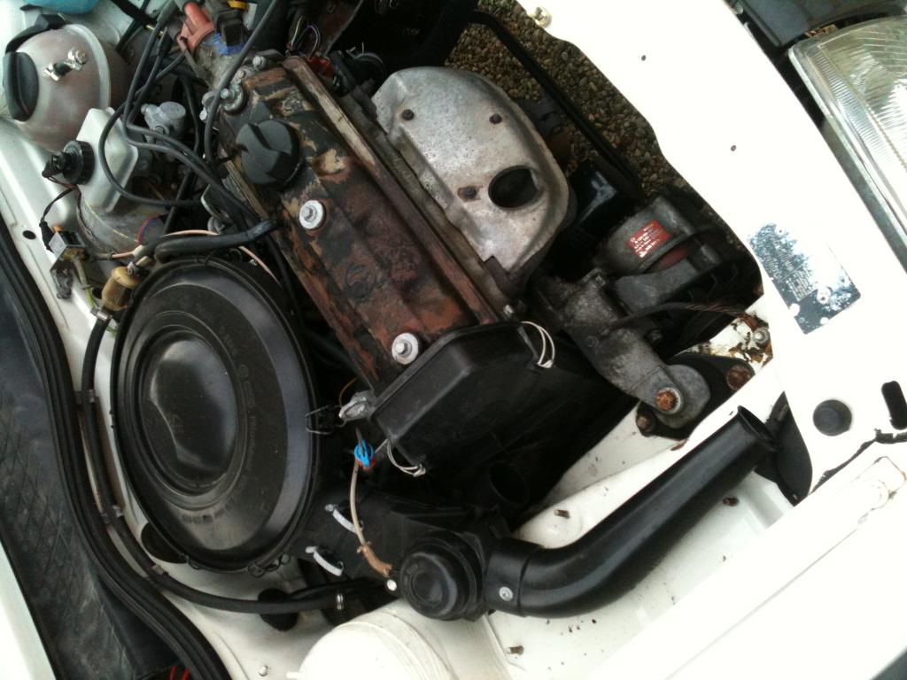

-nettoyage complet et degraissage du compartiment moteur

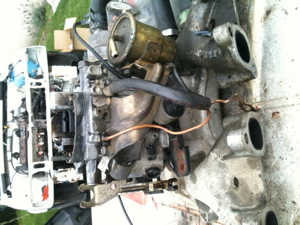

le seul souci c'est qu'elle a demarée aujourd'hui, mais j'ai eu des grosses remontée d'essence au niveau du carbu, et vue que j'ai remis ma distrib comme il fallais je pense que mon allumage n'est plus au bon endroit je regarde a sa demain matin.

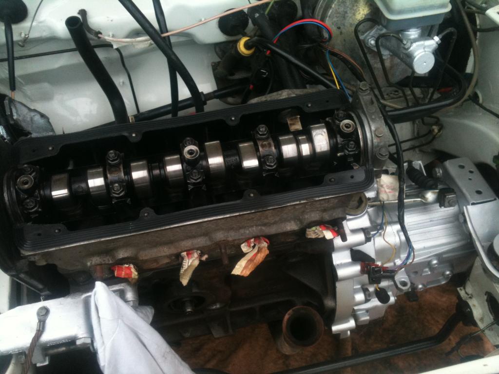

place aux photos :
le carbu sortit
en cour de demontage

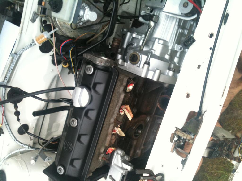

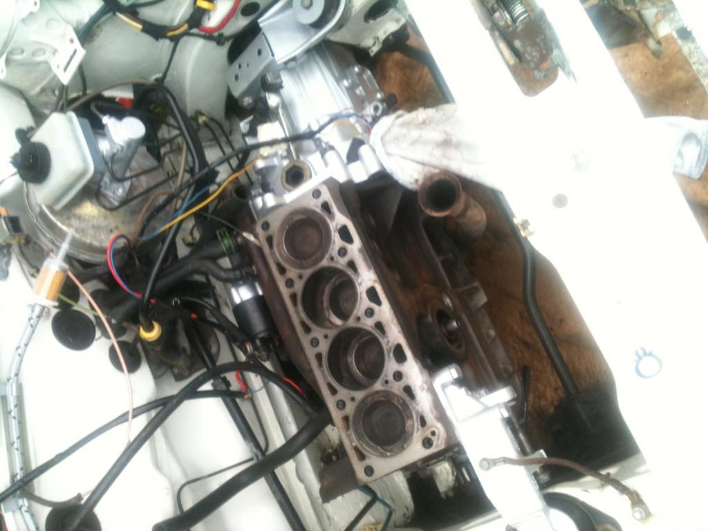

culasse retirée, j'ai remarqué que mon piston n°2 etait en mauvais étit cela ne m'etonne pas en voyant que la distribution etait mise a l'arrache, tout comme la poulie d'alternateur

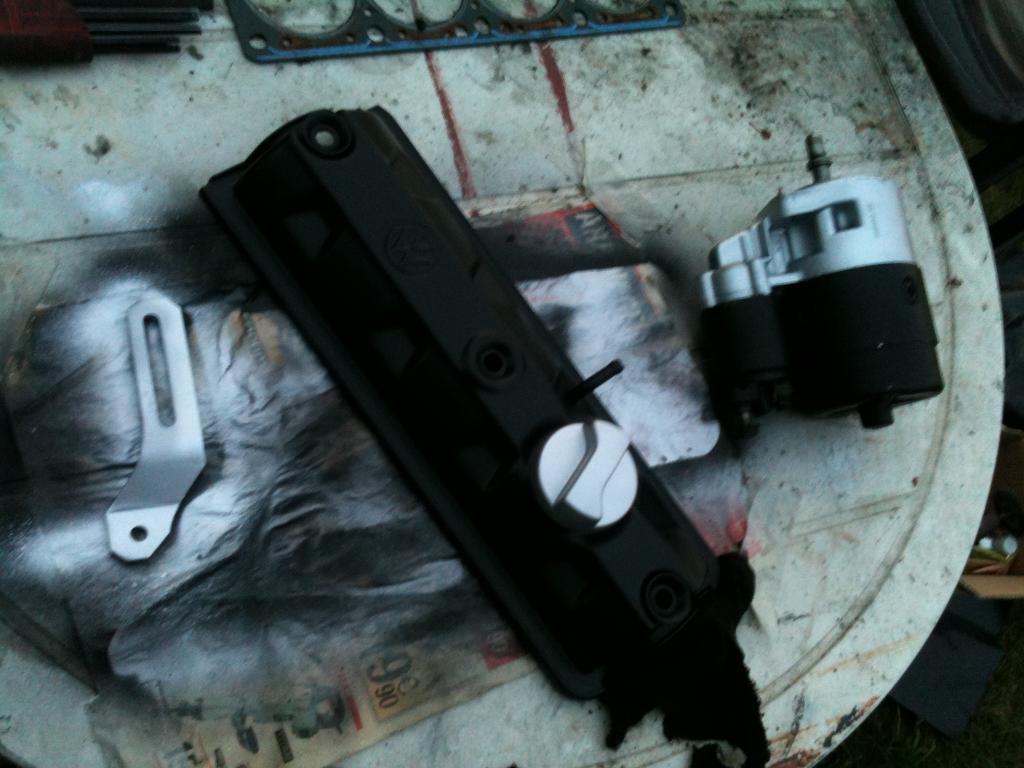

mise en peinture des élements
joint de la tete d'allumage

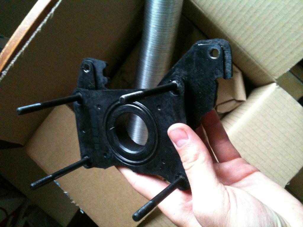

semelle de carbu car l'autre était en très mauvais état, craqué, elle tombé en morceau

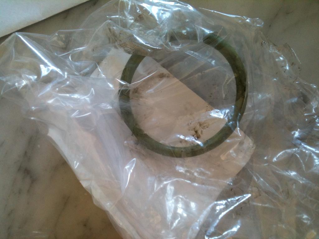

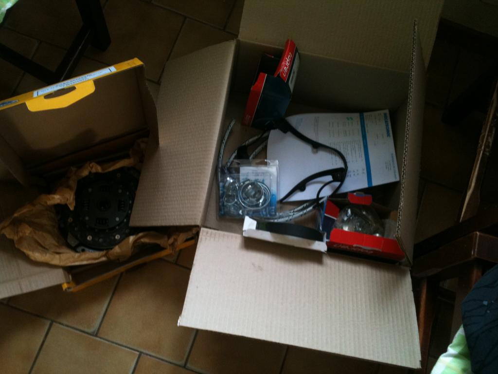

reception de pièces au passage un merci a top wagen et surtout le service client de mecatechnic qui m'a bien dépanné lors d'une mauvaise commande

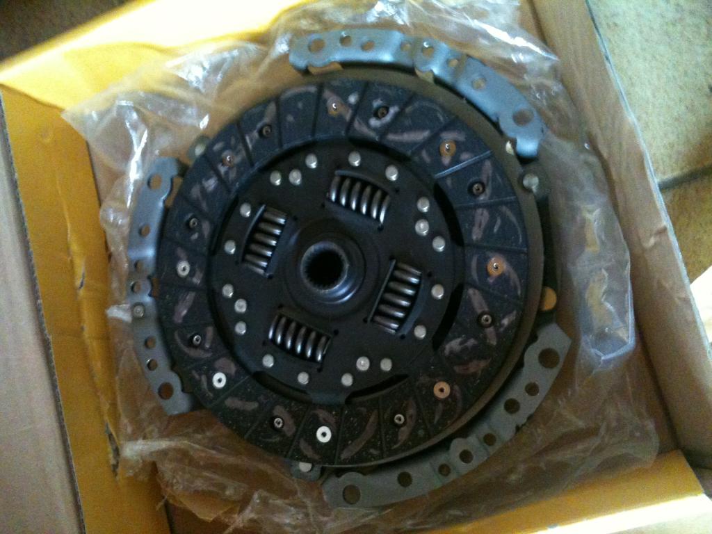

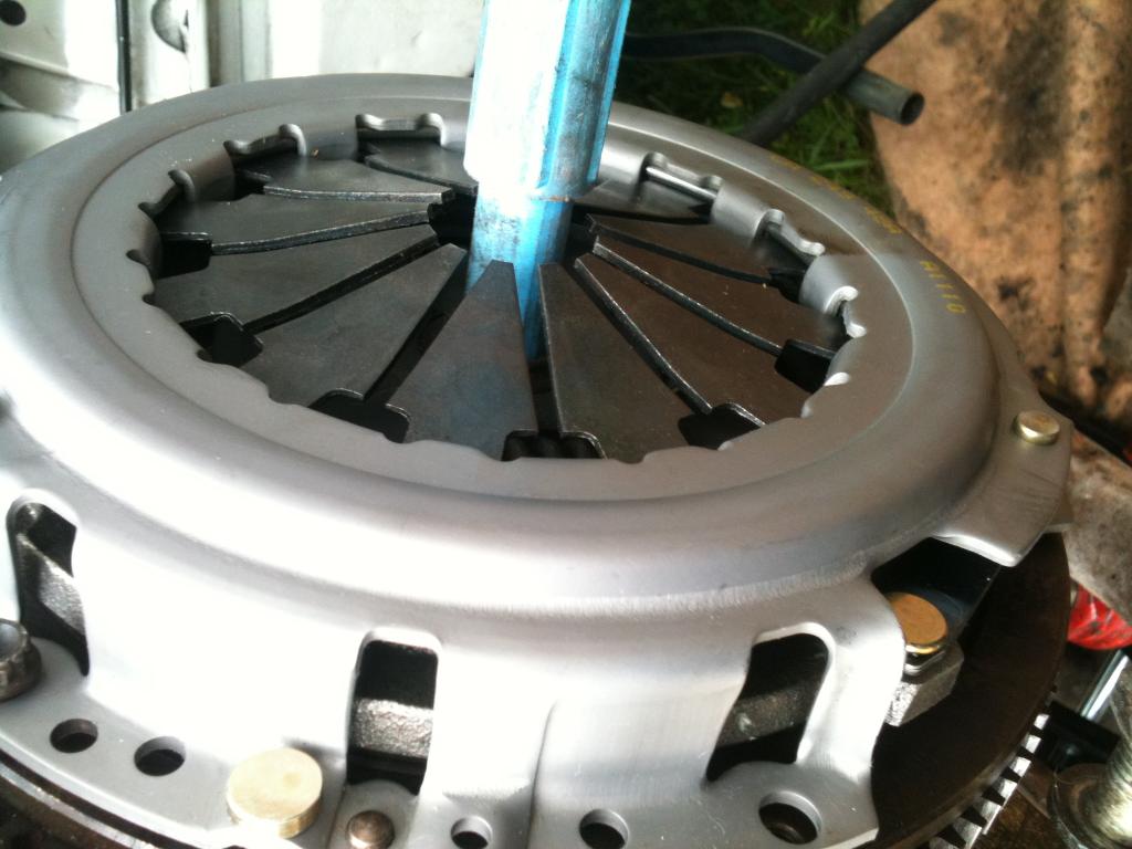

mise en place du kit d'embrayage neuf
la boite 5 mise en place, par contre j'ai pas les photos de l'etape du joint de culasse desolé
donc culasse replacée

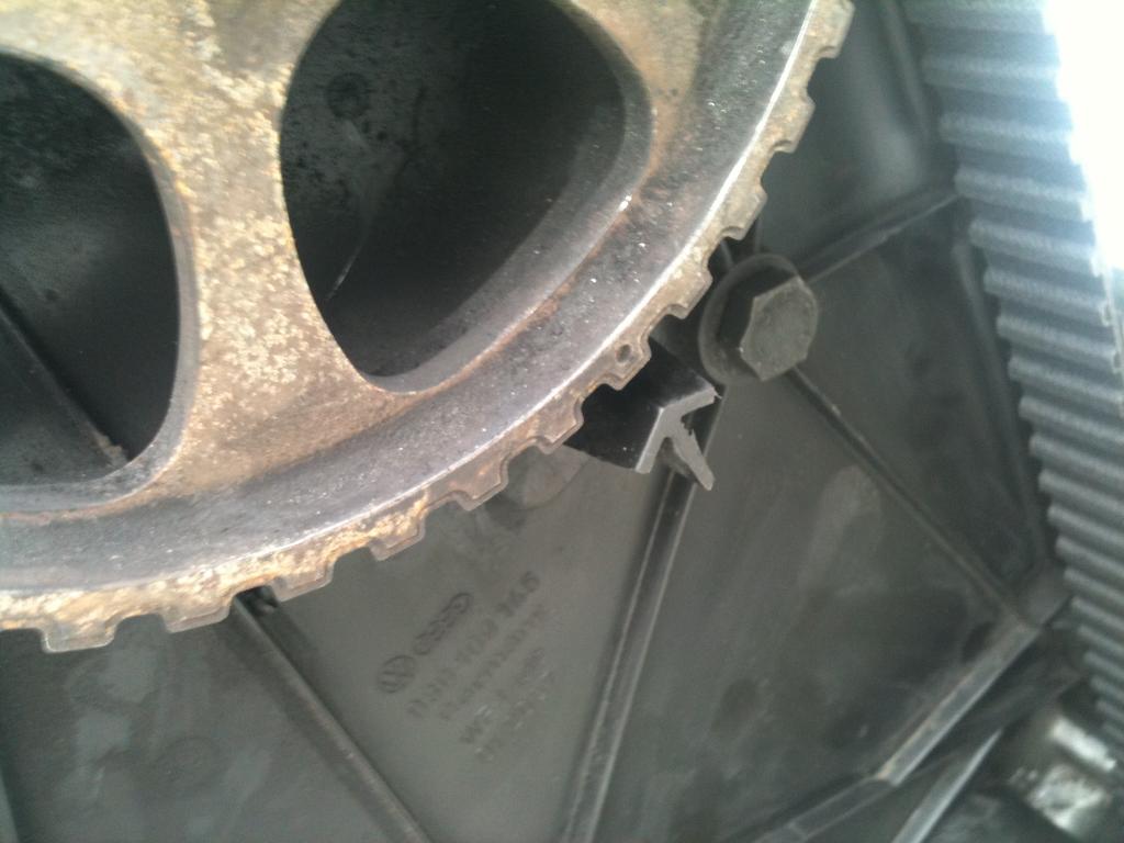

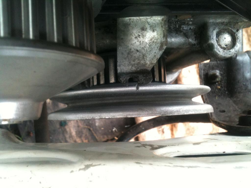

les points de repères pour la distribution, si cela peut aider quelqu'un moi j'ai galéré grave !!

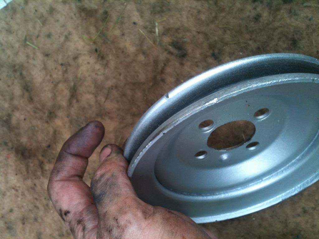

la poulie et son repère, ne pas oublier de mettre le petit teton au bon endroit sur la poulie du vilbrequin

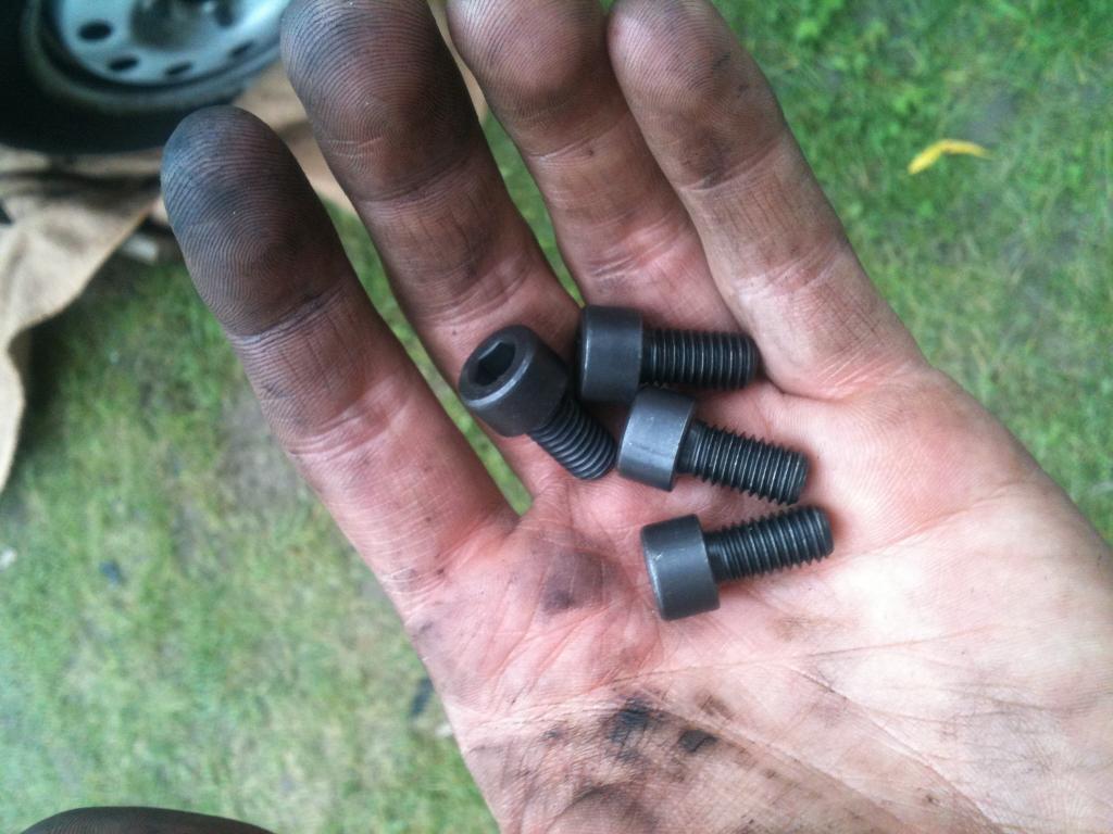

les vis de poulie neuves et les mains crades
hier soir sa donner sa

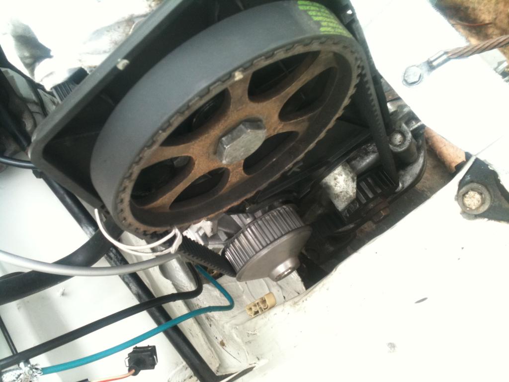

distribution en place, j'ai verifier en fesant tourner le moteur plusieur tour pour voir si rien ne touché
support ventilo repeint, ainsi que la traverse et plein d'autre trucs
et donc enfin, le remontage de l'allumage et tout les autres accessoires, les durite nettoyées replacées av de nouveau colié etc ce soir sa donne sa, sans le filtre a air et sa boite repeinte aussi evidement
votre avis ??
et surtout
si quelqu'un peu m'eclairer sur l'allumage, sa serait perfect

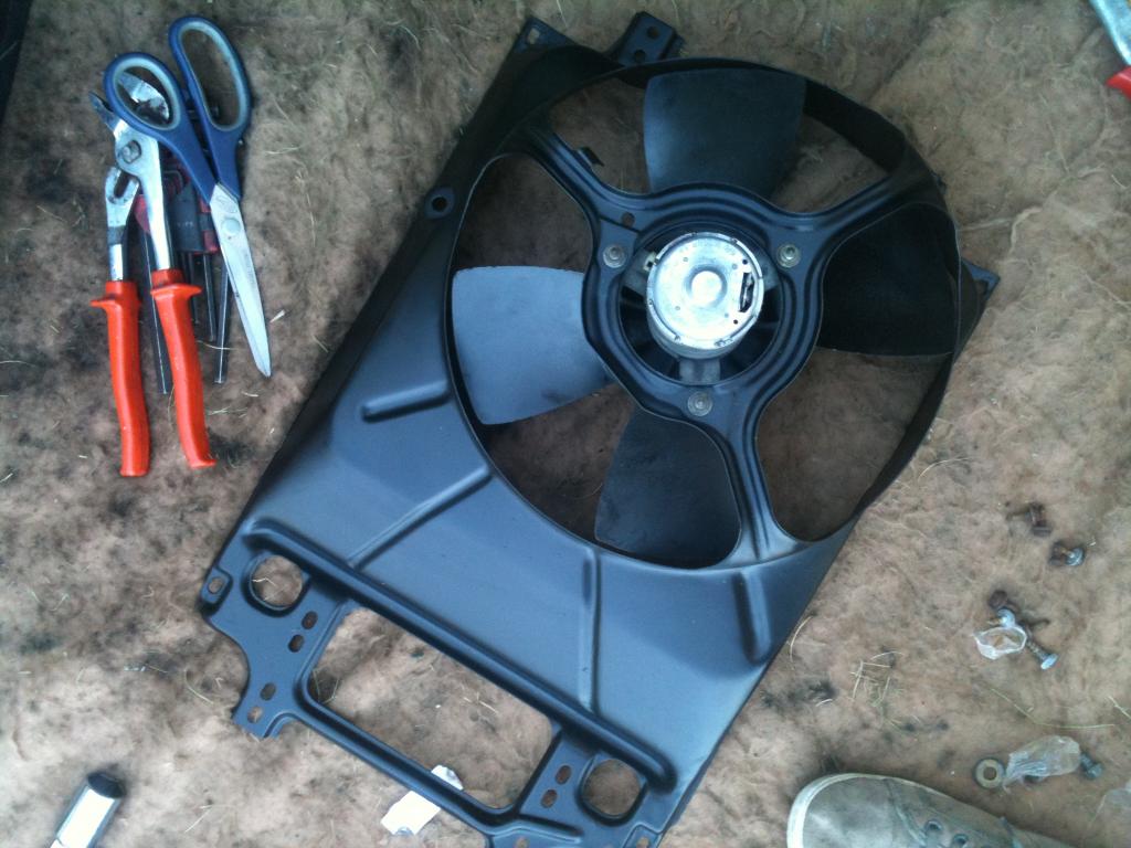

salut Khomas,
la resto m'a couté environ 500€ j'ai pas vraiment fait les comptes ^^ par contre si tu décide de changer ton JDC, Va directement chez VW, il est toujours dispos et il est surtout de meilleur qualité que celui que j'ai eu sur le net.
je viens de re changer le mien, l'autre a fait 10 000 bornes, et HS.
