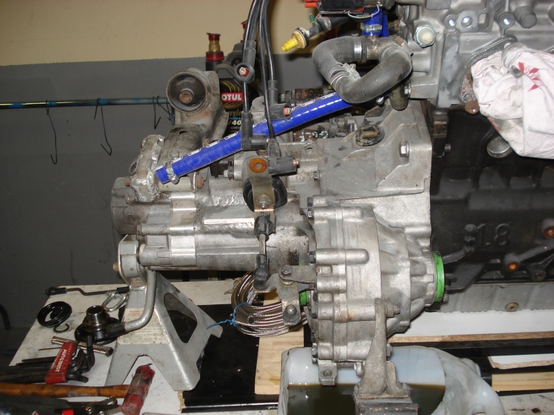

la boite 6
[url=https://servimg.com/image_preview.php?i=37&
u=12967521]Ma golf MK1 F2000 14 version rallye Dsc02132[/url]

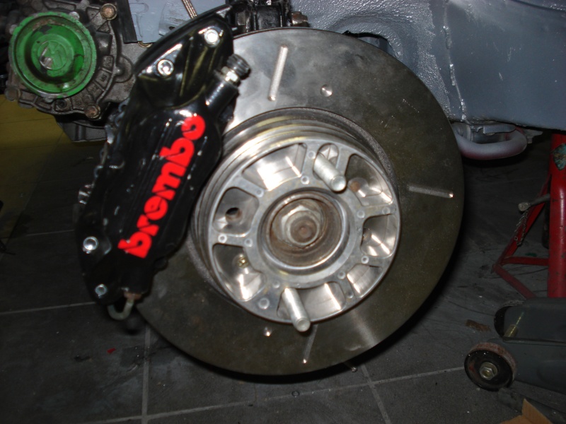

les freins étrier brembo 4 pistons avec plaquettes carbone lorraine disque 280 de diamètre de clio RS
[url=https://servimg.com/image_preview.php?i=68&
u=12967521]Ma golf MK1 F2000 14 version rallye Dsc02319[/url]

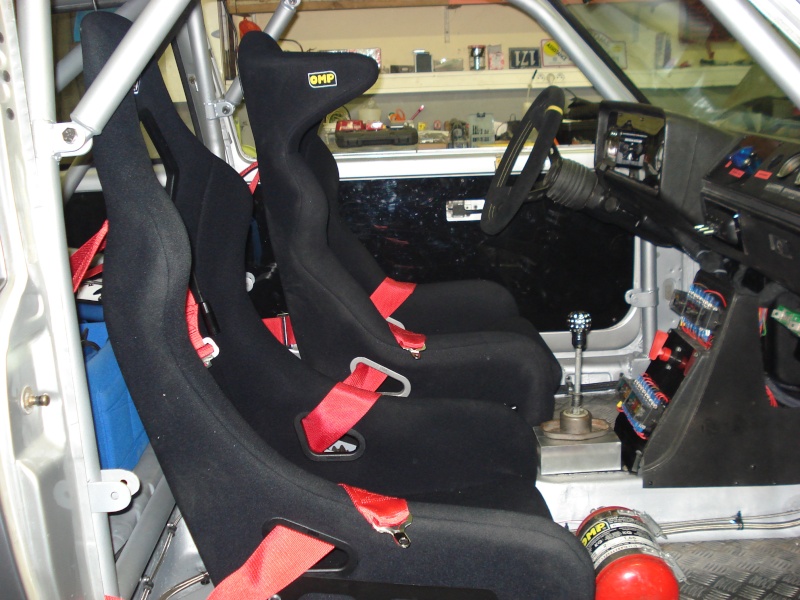

l'habitacle
[url=https://servimg.com/image_preview.php?i=84&
u=12967521]Ma golf MK1 F2000 14 version rallye Dsc02513[/url]
[url=https://servimg.com/image_preview.php?i=82&
u=12967521]Ma golf MK1 F2000 14 version rallye Dsc02511[/url]

Elle vient de chez Marelle et Pelin dans le 42 toute la pignonerie a était refaite, plus un pont court et un autobloquant.
Ils ont était obliger de faire une cale pour agrandir le carter pour passé la 6

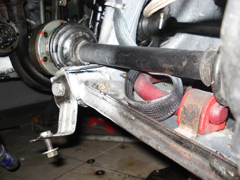

Au niveau du chassis la caisse est toute ressouder avec un arceau 6 point + les renfort pour le rendre conforme a l'homologation F2000, barre anti rapprochement avant arrière et barre anti entre les encrage des triangle.
Au niveau des train a l'avant ce sont des triangles renforcés avec des entretoise alu au niveau des fixation et des silenbloc renforcer, a l'arrière c'est le train d'origine renforce avec des cales en alu pour élargir les voix.

Au niveau des frein disque de 280 diam AV et étrier 4 piston brembo et a l'arrière elles a le système de freinage de la MK2.

Je suis surpris de voir des élargisseurs de voie de ce type sur une caisse de rallye Shocked
C'est possible d'avoir des photos de ton train avant en détail (triangles) ?

GG a écrit:Je suis surpris de voir des élargisseurs de voie de ce type sur une caisse de rallye Shocked
il en est de meme pour les goujons de roues....
les bacquets sont des tubulaires non??? il sont encore homologués en rallye???
L'explication c'est que les élargisseur étaient sur la voiture et je ne les ai pas changer et sont indispensable pour le passage des roue de 15 avec les freins je fait deux rallye aucun problème de plus je suis obliger d'avoir ce type d'elargisseur car je les enlever ou je les met selon le déport intérieur de mes roues.
Pour les baquet je m'interdit les tubulaires car en cas de sorti j'ai pas envie de restais coincé dans mon siège suite a le déformation de mon siège donc ce sont des fibre et au niveau de l'homologation il sont tout neuve et de plus prévu pour pour l'inclinaison des harnais pour le système Hans qui nous est imposer dé la saison prochaine
Pour les photos des triangle je les posterais un peu plus tard

C'est plus la conception des élargisseurs qui me surprend ........ pas de double centrage et matos "
universel"
universel"
Oui je sais c'est un peu anti mécanique le problème comme je te l'ai expliquer si je met des double centrage c'est que si je change de roue en cours de rallye ça va être plus long a l'assistance l'idéal ça serait que j'ai toutes les même roue avec le même déport intérieur qui passerais avec les freins 😉

les photos des triangles et les entrecroise en alu en remplacement des silenbloc
[url=https://servimg.com/image_preview.php?i=137&
u=12967521]Ma golf MK1 F2000 14 version rallye Dsc03220[/url]
[url=https://servimg.com/image_preview.php?i=138&
u=12967521]Ma golf MK1 F2000 14 version rallye Dsc03221[/url]
[url=https://servimg.com/image_preview.php?i=139&
u=12967521]Ma golf MK1 F2000 14 version rallye Dsc03310[/url]
les cales sur le train arrière
[url=https://servimg.com/image_preview.php?i=140&
u=12967521]Ma golf MK1 F2000 14 version rallye Dsc03311[/url]

par contre j'ai un problème j'ai un bruit de sifflement au ralentie vers la boîte a vitesse et quand je débraye j'ai un bruit de fou ça fait clac clac je sais pas d'ou ca vient volant moteur, embrayage, mécanisme, si quelqu'un peu me venir en aide
Messages : 6154
Localisation : Quimper (29)
Ma golf MK1 F2000 14 version rallye Empty Re: Ma golf MK1 F2000 14 version rallye
Lun 12 Avr 2010, 15:36
eu butée ????
PS: ca marchai bien avec les webers 45?
Avais tu estimé une puissance???
Tres belle machine en tou t cas
stephc
stephc
Messages : 18
Date d'inscription : 04/11/2009
Localisation : 43
Mar 13 Avr 2010, 11:41
Pour répondre a ta question avec les carbu le problème c est l aire chaud elle ratatouiller quand elle était chaude quand a la puissance avec le nouveau moteur 180ch avec l ancien 150ch. Conseil d'ami les carbu c'est d'un autre temps tu va passer enorment de temps a les régler et reregler ca manque de fiabiliter a mon goût.Pour moi ca amène un plus mais c'est pas fiable
praz
praz
Messages : 1481
Date d'inscription : 16/01/2008
Localisation : Paname
Dim 18 Avr 2010, 23:02
pour le bruit je penserais plus à la butée d'embrayage qui est dans le couvercle vert.
terrible ta prépa en tout cas Very Happy
stephc
stephc
Messages : 18
Localisation : 43
Lun 19 Avr 2010, 08:08
Merci pour tout les conseil les ami j'ai trouver le problème ça vient de l'embrayage je m'explique j'ai acheter un embrayage de 16s en 210 de diam le seul problème c'est que c'est un 28 dents et ma boites elles a 24 dents d'ou le bruit de de clac clac
