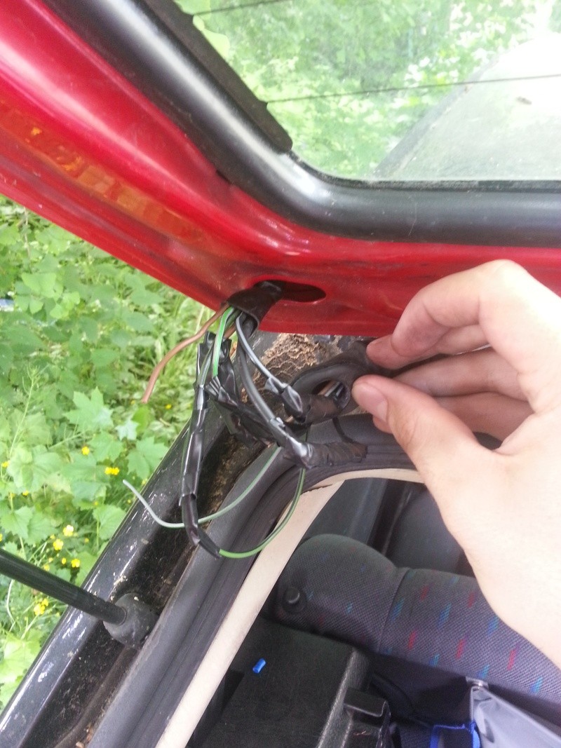

j'ai un problème d'éclaire de plaque sur le hayon. la coffre a été changé par l'ancien proprio mais il n'a pas effectué le raccordement des fils de l'éclairage...
Bref j'ai essayé de raccorder chaque couleur entre elle mais il me reste un fil marron et vert/blanc et l'éclairage ne marche toujours pas
Avez-vous des idées ?
Voici une photo:
Merci pour votre aide !

déjà le marron c'est une masse
la couleur des fils des feux de plaques sont gris/vert et marron.
au pire démonte tes feux de plaque.
et verifie aussi tes fusibles
