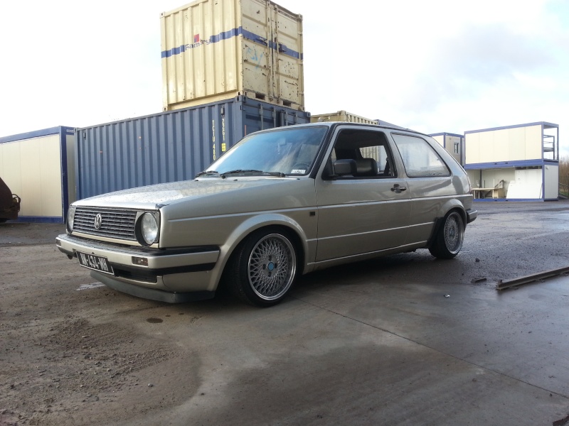

salu les amis ! je vais vous présenter ma golf 2 que je posséde depuis 2 ans .
c'est un golf 2 année 1989 1300cc
chassi:
kit powerflex
combiné kw v2
4 jantes Vial en 15*7
nakang as1 165/45/15
extérieur/intérieur:
peinture complete LA7V
calandre 7 barettes
siéges et banquette cuir noir golf3 carat
to
mano pression d'huile et temp d'huile
moteur :mrgreen: :
bloc 1.3 reconditionné (segments,coussinets,joints,...)
aac schrick 270°
culasse prépa( conduits,guides)
soupapes g40
colecteur 4/2/1 inox
boite 5 polo mazout
vm allégé 5kg=>
4kg
pompe a huile retarée
rampe de carbu en 40 mikuni de gsxr 1100 92
pipe maison
ligne échapp stock
place aux photos

ca donne quoi la prépa sur un 1300? grosse différence par rapport a l'origine?

belle voiture, sobre mais efficace.

Enfin je retrouve la trace de mes ex-vial
- toad'sInvité
Re: Golf 2 ,LA7V,1.3,schrick,4/2/1,carbu gsxr... !!
Lun 1 Avr 2013 - 21:46
:mrgreen: je les ai échangées contre mes toles larges a un gars abitant la picardie
heureux de les revoir sur cette monture ?
désolé pour les tofs sans explication,mais j'ai balancé via servimg vu que imagshack pa moyen sur le site
pour répondre, oui un 1300cc un peu prépa marche mieu qu'un origine, en toute logique

héhé moi aussi je connais ces petites vial
en tout cas je vais suivre car la petite prepa du 1300 est bien jolie

je me suis mal exprimé, je me doute que ca va mieux mais pas trop dur de tirer quelque chose de vraiment intéressant du petit 1300? le turbo j'y pensais a l'époque ou j'en avais une mais elle a fini a la mitraille sans jamais revoir la route avant ca...
et pas trop du de trouver des pièces perfo?
une tuerie les vial...complétement fou le mec qui t'a échangé ca contre des tôles larges lol
- toad'sInvité
Lun 1 Avr 2013 - 22:10
oui avoir elles roulées sur un caddy avant, l'avant droite a un peu morflé, je pense les refaires cet hivers en refaisant le centre en gris comme la mais en neuf quoi,par contre sur le tour poli ,poser un vernis jaune candy pour faire un effet anodisé (or)
elle passera également en pc liseret crome, des calles en 20 aux 4 coins, et oui niveau moteur un décompression a 7/1 ,un turbal kkk14(t15) pour les début , et biensur touc ce qui suit....
oui une prépa sur un 1.3 peut paraitre farfelue, mais rien que la avec un aac,une rampe en 40,et deux trois bricoles pas mal ce demande quoi, bloc léger et réactif grace aux carbus
avec la sural je reste en carbu mais en montage solex de r5 gt turbo, monté sur pipe origine du 1.3 mais avec semelle sur mesure, je passerai probablement un aac asymétrique, etc...
je recherche également une boite 5 courte type polo t2 gt et diesel type AHD , si jamais ...
voila en gros...

hum les vial maintenant
[url=https://servimg.com/image_preview.php?i=349&
u=17242343][/url]
[url=https://servimg.com/image_preview.php?i=350&
u=17242343][/url]
mode givrée la mk2 champagne :mrgreen:
[url=https://servimg.com/image_preview.php?i=351&
u=17242343][/url]
a vous les studios, apero ,je paye ma triple karméliet :mrgreen:
