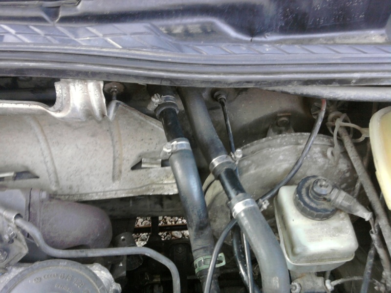

bon bah ça y est viré depuis hier et c'est clair qu'il fait chaud mais au moins ça marche de plus le by-pass était gripé dedans ça fait comme un clapet dedans et bloqué en tout cas à la place j'ai pris deux morceaux d'un manche à balai rigide et ça va nikel et la température moteur est moins élévée

c'est sur que c'est ça dedans tu as un clapet et il se bloque donc du coup pas de chaleur dans le radiateur donc pas de chauffage 😉
demain je mettrais une photo de mon bricolage

tof27
probleme chauffage sur g2 GTD Empty Re: probleme chauffage sur g2 GTD
Dim 25 Sep 2011 - 16:11
voilà

Lun 26 Sep 2011 - 20:40
impecable et sa fait propre
tof27
Jeu 29 Sep 2011 - 19:45
oui et depuis j'ai roulé tous les jours avec le chauffage en route et as une fuite
