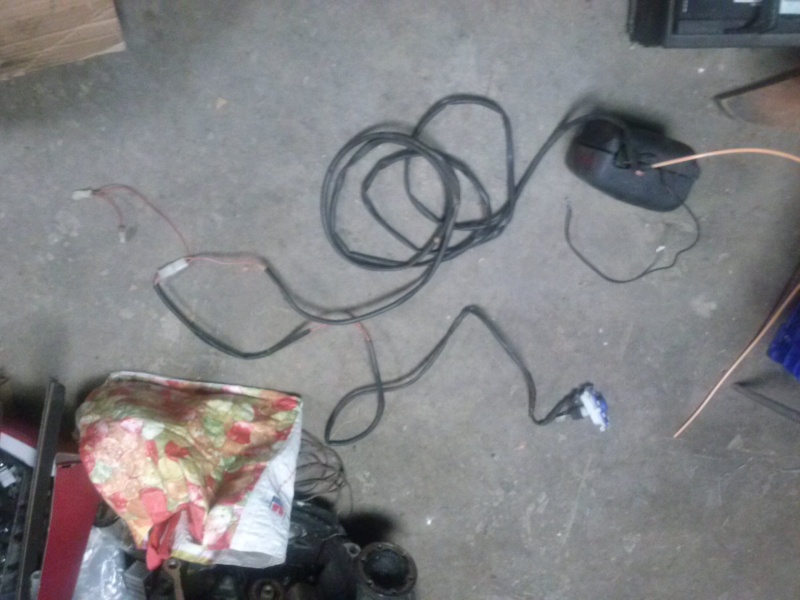

car je voudrais l’installer sur ma golf qui ne les pas équipé mais si le faisceau que j'ai récupéré en suivant les fils de la pompe par avec ceux des vitre électrique

schéma électrique de la centralisation de golf 2 1990 Cam01115
+12v sur la boite a fusible et la masse a la pompe ... 😉

merci pour la photo je vais regarder a sa demain
