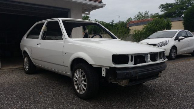

Et la voilà de retour toute belle!
Polo G40 '92! 55732d818d5bd
Polo G40 '92! 55732d848f959

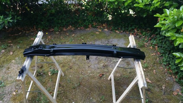

Réfection de la traverse avant.
Polo G40 '92! 557421c21e137

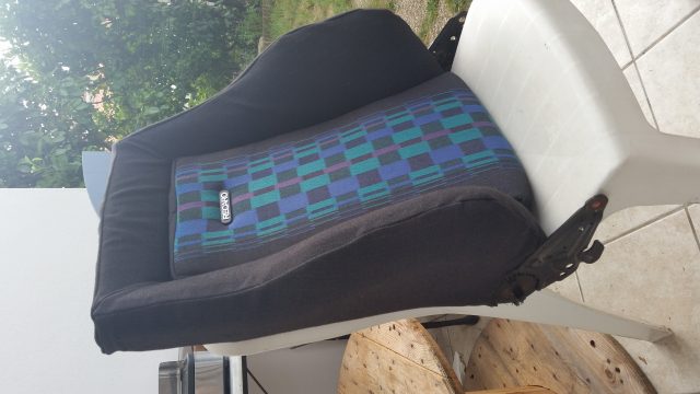

Un peu de news sur la Polo. On va commencer par la sellerie.

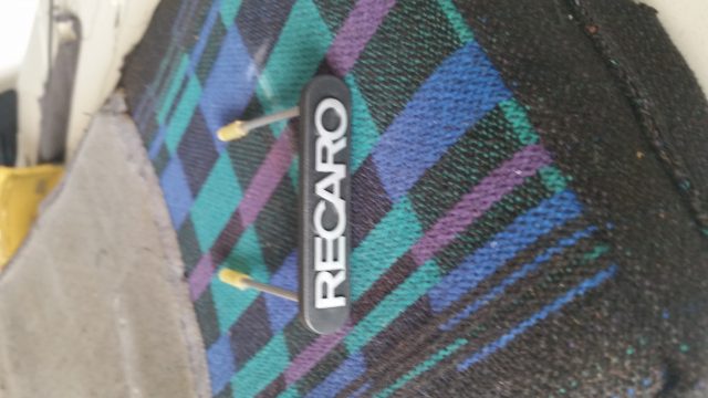

Explication. Il y a quelques années, j'ai eu la chance de trouver des Recaro de Ford Escort RS Turbo dans une casse. Ils étaient initialement prévus pour la Classic, mais en début d'année, j' ai trouvé des Mod'Plastia (équivalent français des Recaro) avec un design bien 80's! Donc, pourquoi ne pas faire des Recaro avec du tissus de G40! Après l'achat de 2 intérieur supplémentaire, le dépouillage de tout le tissu. On commence les travaux!
Lavage des tissus.
Polo G40 '92! 55d842fa5cb54

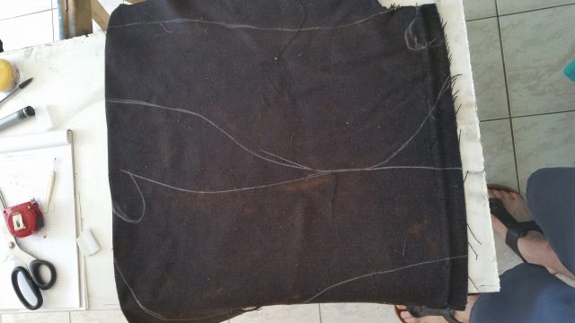

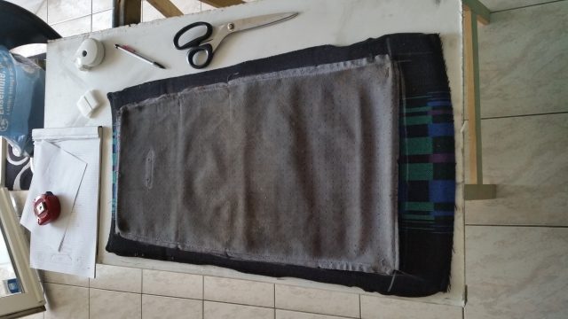

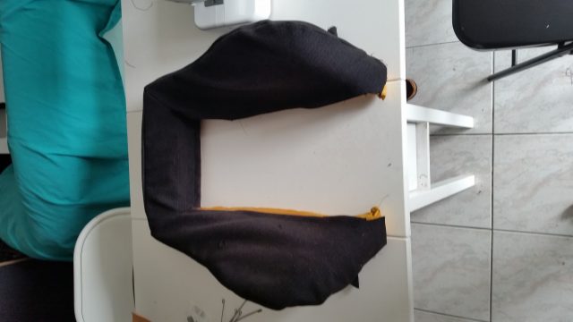

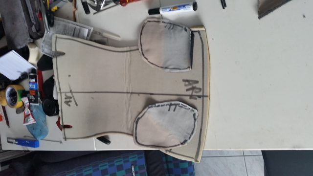

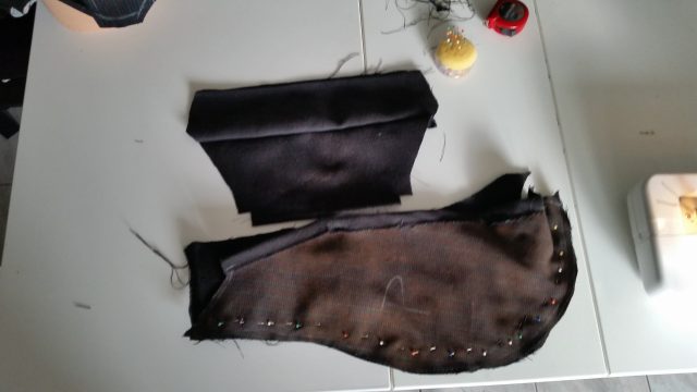

J'utilise le tissus d'origine des Recaro pour les patron.
Polo G40 '92! 55d842fd46ba1
Polo G40 '92! 55d8430329a00
On découpe soigneusement en prenant soin de laisser un peu de rab qui sera coupé après couture.
Polo G40 '92! 55d843004b060
Polo G40 '92! 55d84308c9523

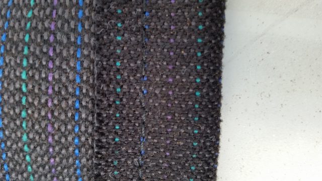

Voici un exemple de couture.
Polo G40 '92! 55d8430600149

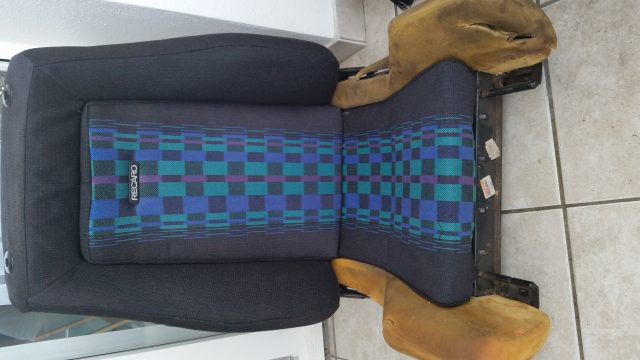

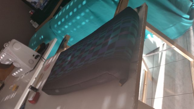

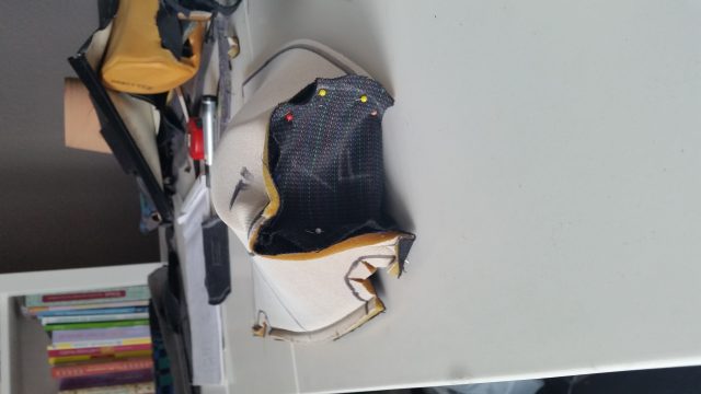

Pose à blanc sur les mousses.
Polo G40 '92! 55d8430b8ef83
Avec le centre pour voir le rendu.
Polo G40 '92! 55d8430e51168
Toujours une pose à blanc du centre sur la mousse.
Polo G40 '92! 55d8431119396
Petite pièce que j'ai choppé il y 2 ou 3 ans sur Ebay.uk.
Polo G40 '92! 55d84313d07fa
Une fois posé.
Polo G40 '92! 55d846c445ca7
Encore un test.
Polo G40 '92! 55d846c73358e

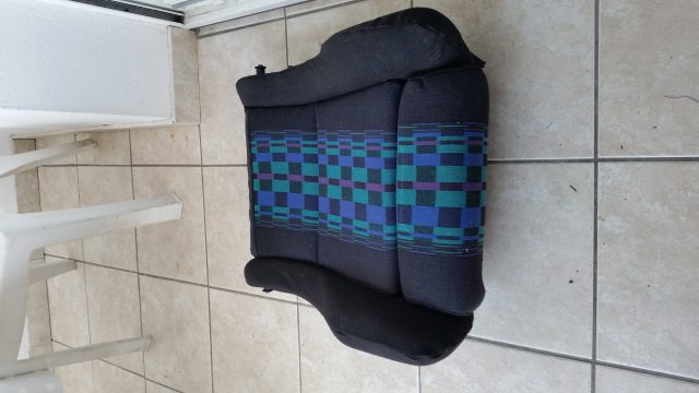

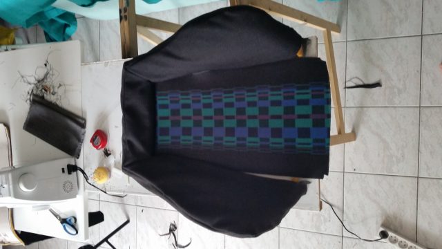

On passe à l'assise.
Polo G40 '92! 55d846ca073d1
Polo G40 '92! 55d846d26c228
Polo G40 '92! 55d846d532512
Pose à blanc.
Polo G40 '92! 55d846ccc3313
Polo G40 '92! 55d846cf91a73
Polo G40 '92! 55d846d7eaaf2

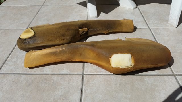

Réfection des mousses (on économise environ 200 euros!) avec de la mousse de G40.
Polo G40 '92! 55d846dabff8b
Assise finie.
Polo G40 '92! 55d846dda63b8

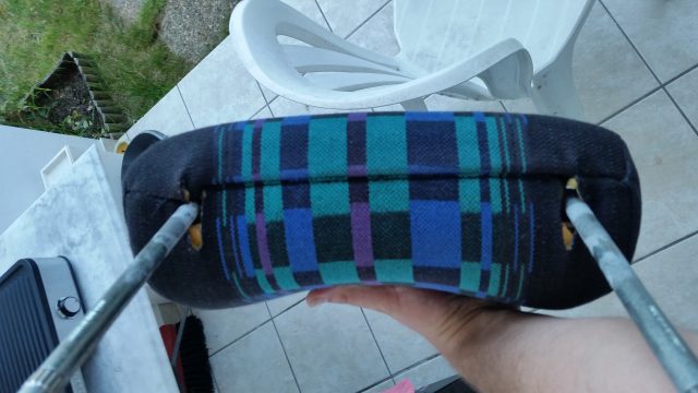

On passe aux appui tête.
Polo G40 '92! 55d84aeb68b35
Avec fermeture d'origine.
Polo G40 '92! 55d84aee31c30

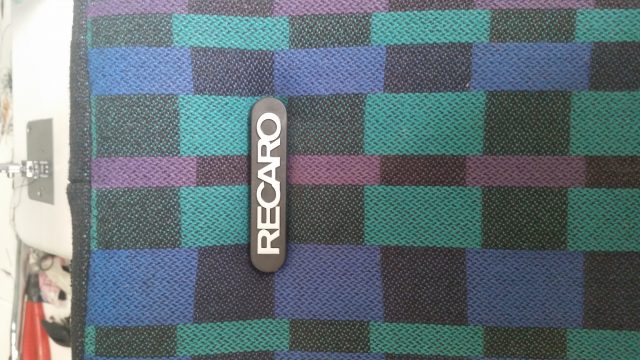

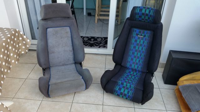

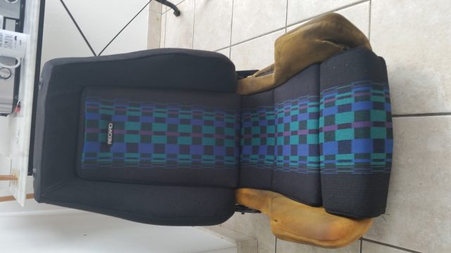

Et après un nombre d'heure incalculable!
Avant (RS Turbo)/ Après (G40)
Polo G40 '92! 55d84af102ac7
Il ne me retse plus que l'assise passager à terminer...

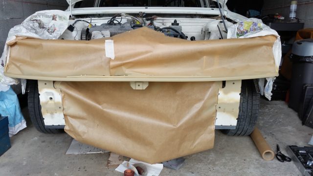

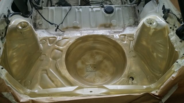

Maintenant un peu de carrosserie.

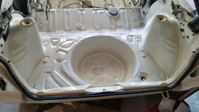

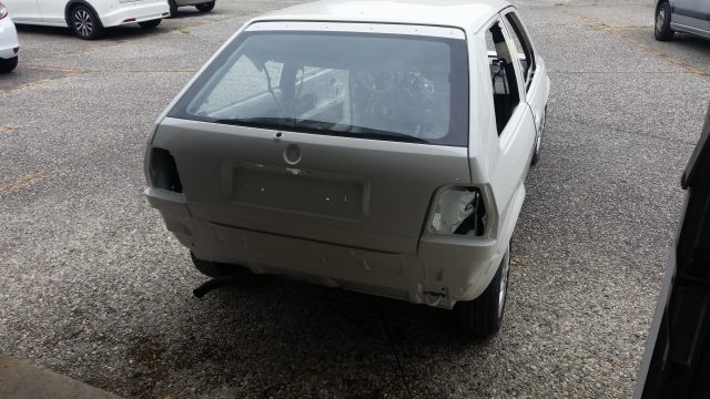

Remise en état du coffre temporaire...
Polo G40 '92! 55d84ddb2f4a6
Polo G40 '92! 55d84dde0119b

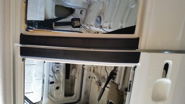

Peinture de la barette.
Polo G40 '92! 55d84de0bb881

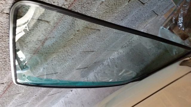

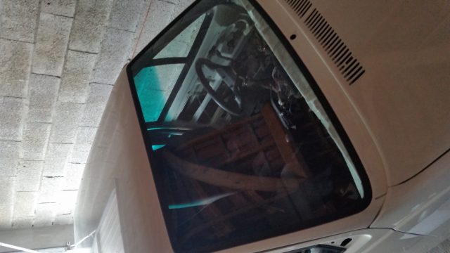

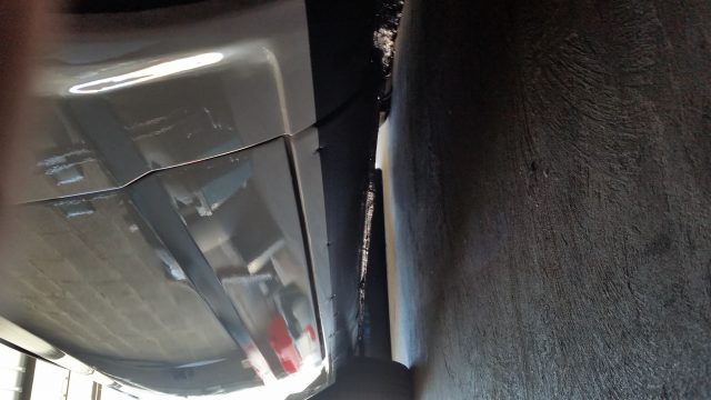

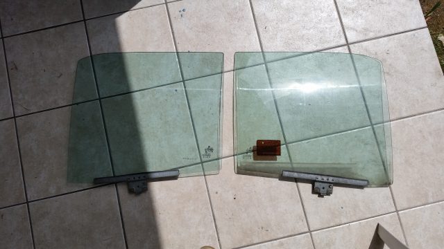

Nettoyage des vitres, avant/après.
Polo G40 '92! 55d84de653e67
Pare-brise avec bande verte.
Polo G40 '92! 55d84de9357e5
Peinture bas de caisse en noir satiné.
Polo G40 '92! 55d84df1ab972

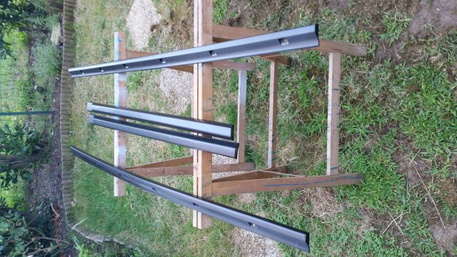

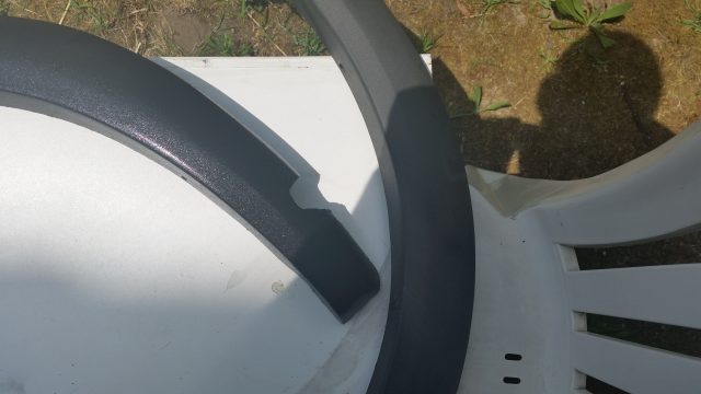

Réfection des plastique extérieur.

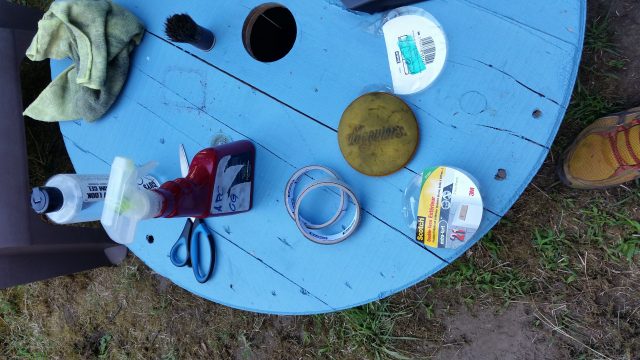

Matériel nécessaire.
Polo G40 '92! 55d84f9daca80
Polo G40 '92! 55d84df47b56a
Polo G40 '92! 55d84f9aa4a59
Pose de certaines pièces.
Polo G40 '92! 55d84dec031cf
Polo G40 '92! 55d84deee3ba4

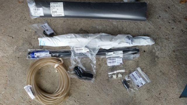

Achat de quelques pièces neuves.
Polo G40 '92! 55d84fa09eb86

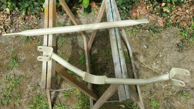

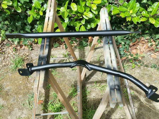

Réfection barres anti-rapprochement inferieures.
Polo G40 '92! 55df7138c0d18
Polo G40 '92! 55df71d433adf

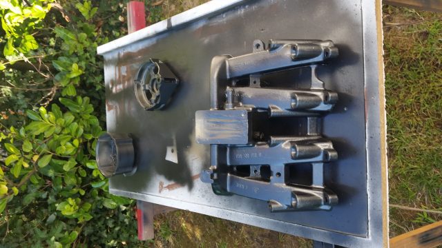

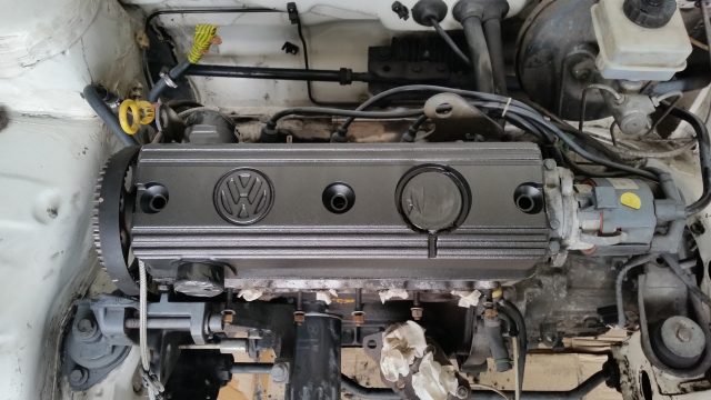

Un petit aperçu de ce que sera le moteur une fois fini... manque juste un vernis!
Polo G40 '92! 55df727d50d61
