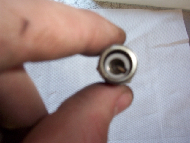

Sinon pour ceux qui ne conaissent pas la bougie transparente (colortune), petite démo :
La bougie completement transparente sur le contour de l'électrode:
Polo 1977 Oldschool =>
Webers inside - Page 13 480c8cb0a977c

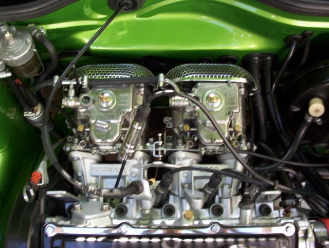

Montage sur le moteur avec le prolongement du fil HT :
Webers inside - Page 13 480c8db75135d

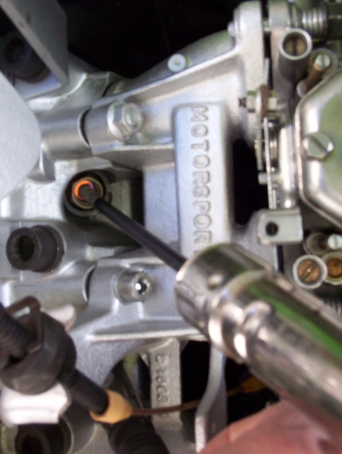

Puis en action Very Happy ici on voit l'explosion de couleur rouge-orange qui correspond a riche car en accel , sinon elle devient bleu si le mélange est trop pauvre :

Webers inside - Page 13 480c8e1f024e1
