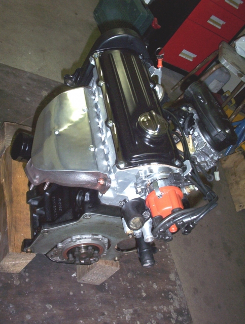

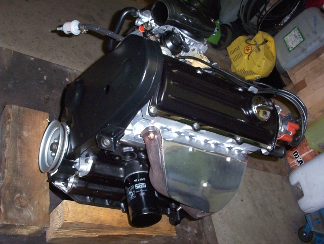

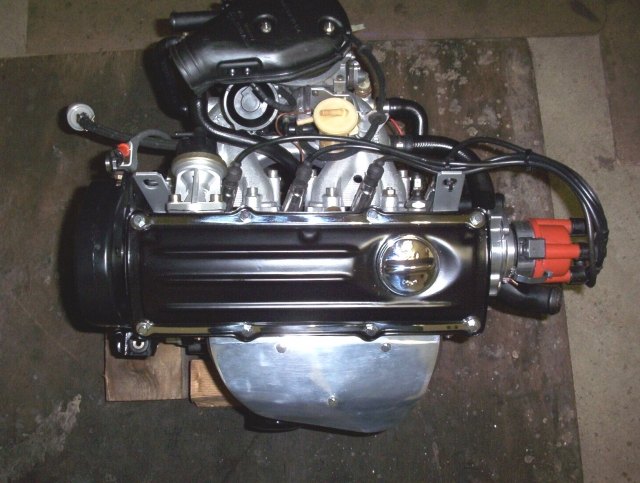

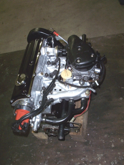

Bon des news du moteur Very Happy
La base un GK avec 90000 kms, qui doit être à la même hauteur de finition que le reste de la voiture.
Donc pour ça démontage complet (sauf vilbrequin et piston qui sont en bon état) pour un bon néttoyage, et une cure de jouvence avec tout les joints moteur neuf, rodage soupape, agrandissement des conduits, polissage, et quelques pièces neuves qui vont autour pour assurer un bon fonctionnement ... 😉
Je n'attend plus que mon volant moteur qui perd du poid Laughing pour un remontage complet sur la caisse et après avoir tourner un petit arbre à cames qui va bien l'attend.
Polo 1977 Oldschool =>
Webers inside - Page 9 4738b34b9a466
Webers inside - Page 9 4738b398d9e87
Webers inside - Page 9 4738b2ce95233
Webers inside - Page 9 4738b3bd54abb
Les photos sont pas top, en vrai ça rend mieux... Cool
