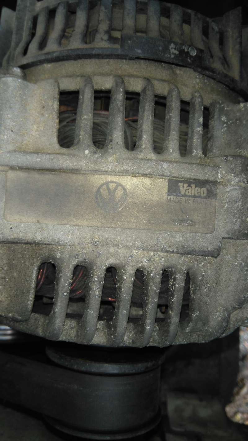

Bonjour ! J'ai une golf Mk III S '94 (1.9D) et j'ai un soucis assez bizarre que j'arrive a pas retrouver avec la fonction de recherche.
L'autre jour, le voyant de pression d'huile s'est allumé, j'ai arrêté la voiture aussitôt. Quand j'ai remis le contact, le voyant de batterie ne s'allumais plus. J'ai été voir sur google, et on me dis que c'est un soucis avec l'alternateur. Je redémarre la voiture, et je vois le voyant de batterie qui s'éclaire en mode - super faiblard-faut des yeux bionique pour le voir.
Je rentre chez moi avec une autre voiture, le lendemain j'y vais pour y jeter un coup d'oeil, et la, plus de soucis ! Je commence a rouler, et au bout de 5km, du moment que je roulais pas a haut régime le voyant s'allumais. Si je roulais en 3e a 90, le voyant restait éteint, en 4e ou 5e, paf ça reclignotte.
Ce matin, j'vais voir ma voiture avec un voltmetre pour être sur que l'alternateur est HS avant de le changer ! Et j'ai 13,8V une fois le moteur démarré. Je laisse le moteur tourner au ralentis, jusqu'a ce que le moteur monte a 80°, aucun soucis, toujours 13,8V. J'ai fait 2Km a 90Km/h, et la le voyant d'huile se re-allume. Je fais demi-tour, m'arrête, et la j'ai plus que 12,5V au niveau de la batterie ! Je comprend pas !
(Les mesures ont été faites avec le + sur la batterie, et le - sur la batterie et sur la ferraille de l'alternateur pour vérifier)
Si quelqu'un sait c'est quoi le soucis, je lui paie une bière !
Edit : Voici des photos de l'alternateur
Edit 2 : J'ai trouvé une source potientiel de soucis, les écrous et rondelles sur la prise du machin chelou entre l'alternateur et le pole + de la batterie sont ultra oxydée, le courant y passe pas. Demain j'vais en chercher des neufs en laiton, j'vous dirais ce que ça a donné !

Du coup j'ai changé les écrous rouillé bien comme il faut, et maintenant, quand l'alternateur s'arrête, je peux le relancer si je reste a très - très - haut régime ...
J'ai commandé un alternateur, et la courroie qui va avec, histoire d'être tranquille, et je vous tiens au jus !
Ah et pour virer les traces de gras comme sur l'étiquette, de mon alternateur, les lingettes pour bébé c'est magique
