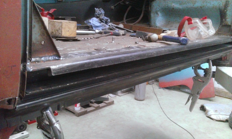

manu-42 a écrit:Dans l idéal on peut aussi mettre du primaire au zinc entre les tôles qui n empêche pas la soudure et qui au contraire s améliore avec la chaleur, tu as un accès par l intérieur encore non ? C est quoi la prochaine étape ?
la prochaine étape, c est l'aile arriere gauche... j 'ai du recréer un bas de contre aile qui était pourri...
par contre, l'aile de repro n'est pas top! :-? je vais essayé de la retravailler avant de la souder...
[url=https://servimg.com/image_preview.php?i=474&
u=15949273]bay window 1971 - Page 2 Wp_20210[/url]
sinon, j ai encore accés par derriere 😉
fido-dido a écrit:La reconstruction avance bien Cool
Et je trouve que le soyage permet de faire un travail mieux finit au final après ça c'est juste perso.
Car le bord à bord engendre plus de contrainte sur la tôle ;
merci 😉
oui, je trouve aussi que ca s'ajuste mieux au final 😉

bon allez, un coté de terminé!
[url=https://servimg.com/image_preview.php?i=565&
u=15949273]bay window 1971 - Page 2 Wp_20256[/url]
plus qu'a reprendre le taf de Jean Michel a moitié Laughing
[url=https://servimg.com/image_preview.php?i=563&
u=15949273]bay window 1971 - Page 2 Wp_20254[/url]
et c est repartie pour faire se que j'aime le moins... dépointer...
[url=https://servimg.com/image_preview.php?i=564&
u=15949273]bay window 1971 - Page 2 Wp_20255[/url]

Allez courage c'est la dernière ligne droite pour la soudure :mrgreen:

plus qu'a ajuster a la porte 😉

réfection de la contre aile
[url=https://servimg.com/image_preview.php?i=588&
u=15949273]bay window 1971 - Page 2 Wp_20269[/url]
