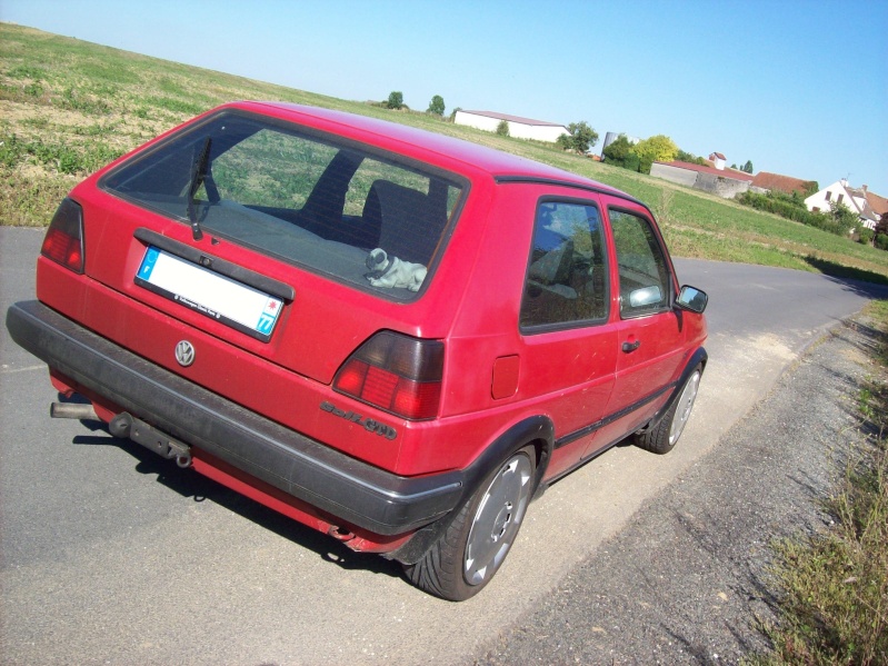

Mer 21 Aoû 2013 - 20:17
Des news ici, 1er essai route de la golf, tourne bien marche pas trop mal et fume beaucoup Very Happy
Me reste quelques petites choses a finir de remonter, un point de rouille a traiter sous l'extension arriere droite ...
La caisse est donc rabaisse en -6 en attendant les filetes et pose sur mes ronal turbo avec des 165/50r15 ...
Allez quelques petites photos:
L'arriere avec le pare choc de la bleue avec attelage remonte:
[url=https://servimg.com/image_preview.php?i=3292&
u=11392110]Golf(s) gtd - The red one ... - Page 2 100_6110[/url]
La trappe a essence est en phase peinture ...
[url=https://servimg.com/image_preview.php?i=3293&
u=11392110]Golf(s) gtd - The red one ... - Page 2 100_6111[/url]
L'interieur remonte, me restera la sono et le panneau de porte conducteur ...
[url=https://servimg.com/image_preview.php?i=3294&
u=11392110]Golf(s) gtd - The red one ... - Page 2 100_6112[/url]
J'ai recoupe la tige du levier de vitesse de 5 cm environ, le soufflet de polo ne faisait pas beau ...
[url=https://servimg.com/image_preview.php?i=3295&
u=11392110]Golf(s) gtd - The red one ... - Page 2 100_6113[/url]
L'avant avec phares noirs, clignos blancs neufs, nouveau pare choc (pas fixe car tole inferieure a changer) et lame de gti neuve ...
[url=https://servimg.com/image_preview.php?i=3296&
u=11392110]Golf(s) gtd - The red one ... - Page 2 100_6114[/url]
[url=https://servimg.com/image_preview.php?i=3297&
u=11392110]Golf(s) gtd - The red one ... - Page 2 100_6115[/url]
[url=https://servimg.com/image_preview.php?i=3298&
u=11392110]Golf(s) gtd - The red one ... - Page 2 100_6116[/url]
Voila voila a suivre ... Very Happy

Quelques photos de la fin des travaux dessus:
[url=https://servimg.com/image_preview.php?i=3299&
u=11392110]Golf(s) gtd - The red one ... - Page 2 100_6210[/url]
Les vides poches de golf 3 montes avec kit eclate Focal:
[url=https://servimg.com/image_preview.php?i=3300&
u=11392110]Golf(s) gtd - The red one ... - Page 2 100_6211[/url]
Coax Focal a l'arriere:
[url=https://servimg.com/image_preview.php?i=3301&
u=11392110]Golf(s) gtd - The red one ... - Page 2 100_6212[/url]
Caisson amplifie Vibe dans le coffre:
[url=https://servimg.com/image_preview.php?i=3302&
u=11392110]Golf(s) gtd - The red one ... - Page 2 100_6213[/url]
Photo de l'arriere:
[url=https://servimg.com/image_preview.php?i=3303&
u=11392110]Golf(s) gtd - The red one ... - Page 2 100_6214[/url]
Une petite photo sympa:
[url=https://servimg.com/image_preview.php?i=3304&
u=11392110]Golf(s) gtd - The red one ... - Page 2 12367210[/url]
Derniere evo avec les toles de scenic et les enjos audi en 16:
[url=https://servimg.com/image_preview.php?i=3305&
u=11392110]Golf(s) gtd - The red one ... - Page 2 12405910[/url]
Voila voila la caisse est retournee sur ses jantes d'origine car a vendre dans l'etat ...
