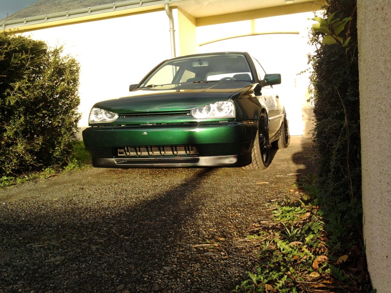

Salut a tous je vous présente enfin ma golf 3 vr6 de 1996 qui totalisait 160000km que je possede depuis plus de 3 ans , je l'est entierement restauré a mes gout en 2011 .
Quand je les acheté en 2009 avec un look un peut tuning , que je n'aime pas , je préfére largement le style German Look ca c'est du style au moins .

Enfin de retour depuis le temps donc je vous mets une photos du Vr6 enfin fini , reste plus qu'a monté les étriers Brembo et elle sera fini
Ptite photos des étriers Brembo 4 pistons
Et enfin photo de la Golf avec le capot d'origine que je trouve beaucoup mieux que l'ancien mais d'autres photos a venir dans la semaine
