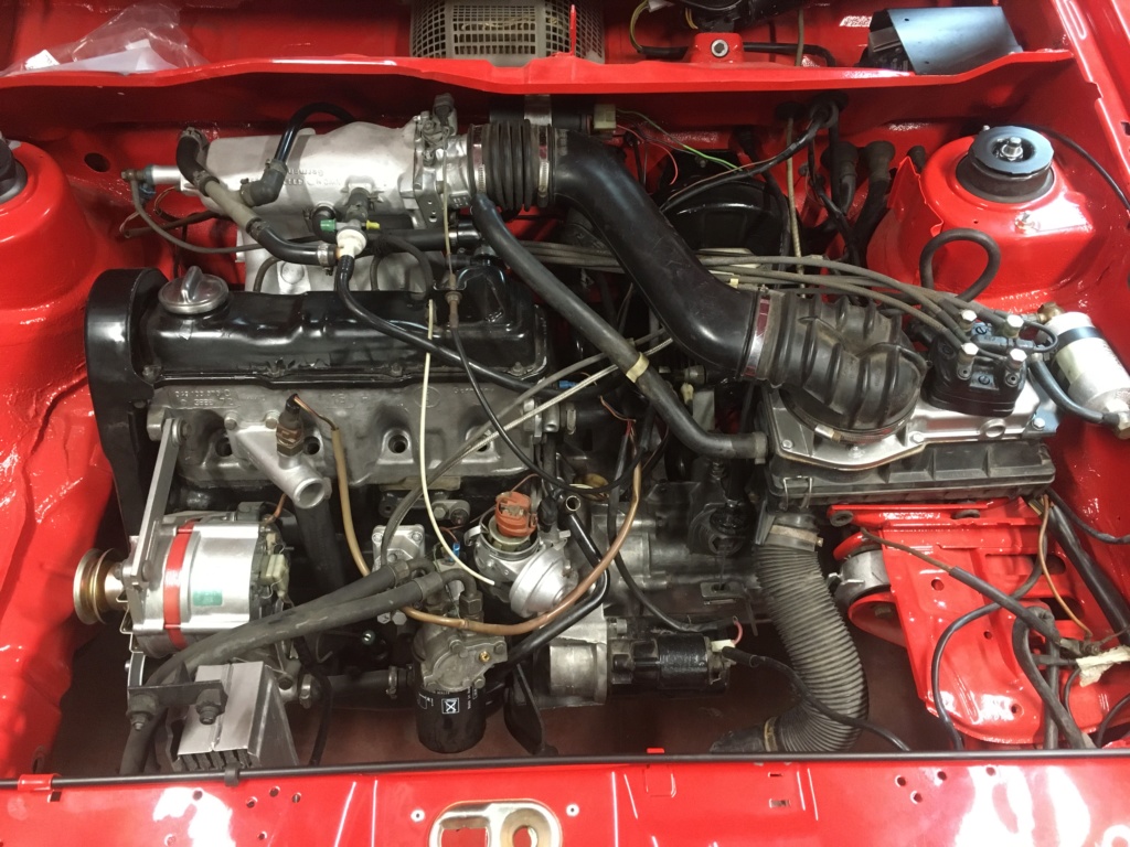

Et bien sur, le moteur y a eu droit aussi  Very Happy
La mk1 GTI à sylvio - Page 6 Img_3011
La mk1 GTI à sylvio - Page 6 Img_3010
La mk1 GTI à sylvio - Page 6 Img_3210

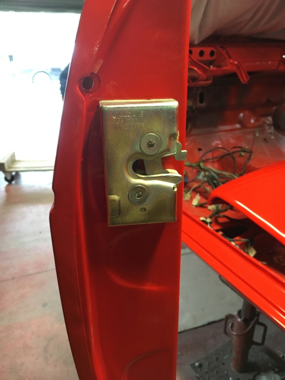

un peu de montage carrosserie :
La mk1 GTI à sylvio - Page 6 Img_3410
La mk1 GTI à sylvio - Page 6 Img_3411
La mk1 GTI à sylvio - Page 6 Img_3510
La mk1 GTI à sylvio - Page 6 Img_5211
La mk1 GTI à sylvio - Page 6 Img_5210

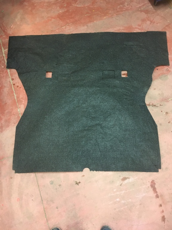

- Decoupe et installation des isolants
La mk1 GTI à sylvio - Page 6 Img_0311
- Instalation de la moquette et panneaux de portes
PS : pour la moquette, tant donner que je ne trouvais de clous d’origine en " T" , j'ai utiliser des clou d'ardoisier du meme diametre. qui de plus , sont zingué.
La mk1 GTI à sylvio - Page 6 Img_0314
La mk1 GTI à sylvio - Page 6 Img_0315
La mk1 GTI à sylvio - Page 6 Img_0313

Bonjour bonjour ,
Alors un peu de nouveauté, pas grand chose, mais ça avance. Smile
La mk1 GTI à sylvio - Page 6 Img_2811
La mk1 GTI à sylvio - Page 6 Img_2812
La mk1 GTI à sylvio - Page 6 Img_2816
La mk1 GTI à sylvio - Page 6 Img_2814
La mk1 GTI à sylvio - Page 6 Img_2813
La mk1 GTI à sylvio - Page 6 Img_2815
petite vidéo de l'intérieur avec test des HP :
savez vous jusqu'ou va ce joint exactement?? avant que je la coupe pour rien.
La mk1 GTI à sylvio - Page 6 Img_2817
Aujourd'hui, première sortie de la voiture. voir ses petit défaut de remontage et autre bruit suspect qu'il pourrai y avoir. après avoir bien chauffer et tester a vide.
La mk1 GTI à sylvio - Page 6 Dsc01411
La mk1 GTI à sylvio - Page 6 Dsc01410
La mk1 GTI à sylvio - Page 6 Dsc01412
Sil y a des critiques, positive comme negative, je suis preneur, toute experience est bonne a prendre.
