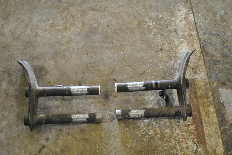

petits colis reçu de chez microprix
plancher
sway a way
amorto court empi
bague urethane
fusée décalée

depointage de l'autre plancher ;
enlevage de moteur qui tenez par 3 vis au lieu de 4 d'ailleurs vive l'amerique Laughing

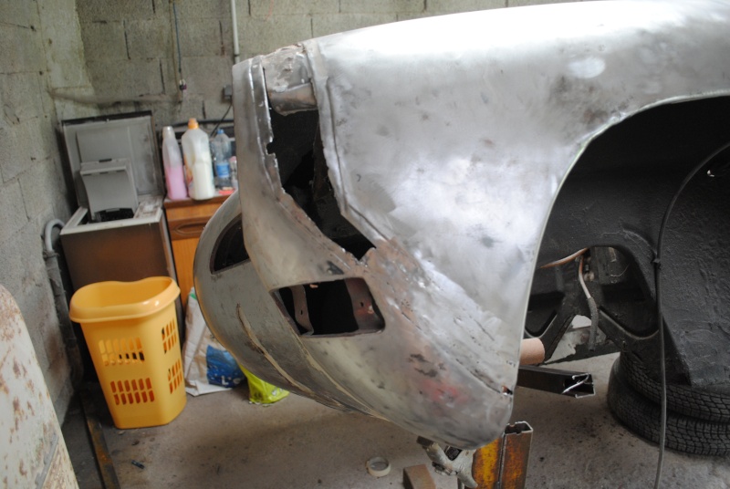

taf du jour l'aile non sans mal , c'est pas le top du top mais on fait avec les moyen du bord .

u=14690335]kg au sol Dsc_0614[/url]
[url=https://servimg.com/image_preview.php?i=467&
u=14690335]kg au sol Dsc_0615[/url]
[url=https://servimg.com/image_preview.php?i=468&
u=14690335]kg au sol Dsc_0616[/url]
[url=https://servimg.com/image_preview.php?i=469&
u=14690335]kg au sol Dsc_0617[/url]
[url=https://servimg.com/image_preview.php?i=470&
u=14690335]kg au sol Dsc_0618[/url]
[url=https://servimg.com/image_preview.php?i=471&
u=14690335]kg au sol Dsc_0619[/url]

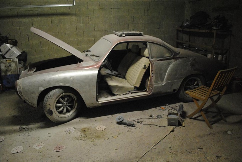

on continu avec la mise a nu du toit et baie de pare brise avant et arriere puis apret
et aprés avoir degrossi quelques bosses on ratrape le tout au mastic
[url=https://servimg.com/image_preview.php?i=478&
u=14690335]kg au sol Dsc_0621[/url]
[url=https://servimg.com/image_preview.php?i=479&
u=14690335]kg au sol Dsc_0622[/url]
[url=https://servimg.com/image_preview.php?i=480&
u=14690335]kg au sol Dsc_0623[/url]
[url=https://servimg.com/image_preview.php?i=481&
u=14690335]kg au sol Dsc_0624[/url]
[url=https://servimg.com/image_preview.php?i=482&
u=14690335]kg au sol Dsc_0625[/url]
[url=https://servimg.com/image_preview.php?i=513&
u=14690335]kg au sol Dsc_0626[/url]
[url=https://servimg.com/image_preview.php?i=514&
u=14690335]kg au sol Dsc_0627[/url]
[url=https://servimg.com/image_preview.php?i=515&
u=14690335]kg au sol Dsc_0628[/url]
[url=https://servimg.com/image_preview.php?i=516&
u=14690335]kg au sol Dsc_0629[/url]
[url=https://servimg.com/image_preview.php?i=517&
u=14690335]kg au sol Dsc_0630[/url]
[url=https://servimg.com/image_preview.php?i=518&
u=14690335]kg au sol Dsc_0631[/url]
[url=https://servimg.com/image_preview.php?i=519&
u=14690335]kg au sol Dsc_0632[/url]

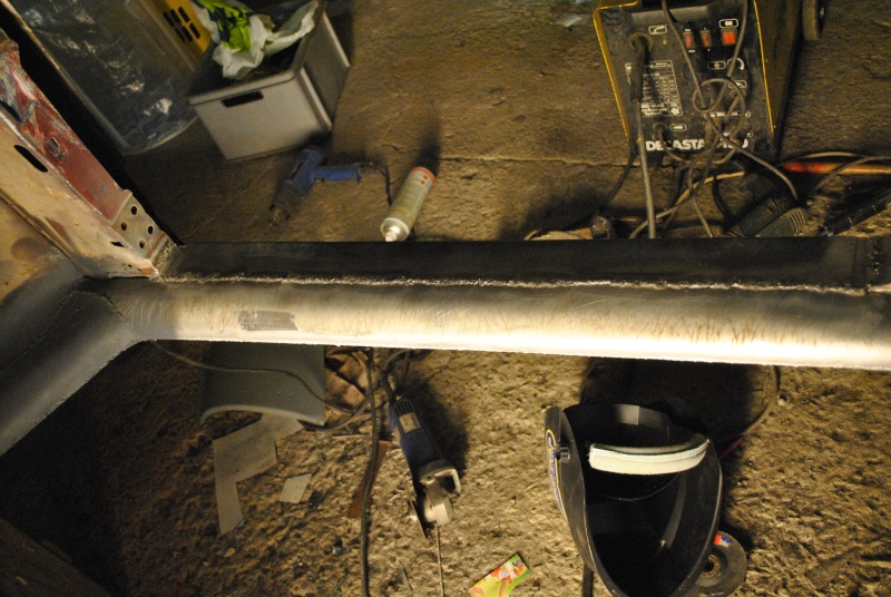

un plancher de soudé et début de modif (plus de disque a tronçoner Sad ) de celui ci pour qu'il soit tout plat afin de pouvoir la posé au maximum
pour info , le plancher est souder par 2 cordons un sous le chassis et un dessus et non par point

allez on commence le train avant
donc demontage complet puis decoupage de celui
[url=https://servimg.com/image_preview.php?i=741&
u=14690335]kg au sol Dsc_0912[/url]
[url=https://servimg.com/image_preview.php?i=742&
u=14690335]kg au sol Dsc_0913[/url]
[url=https://servimg.com/image_preview.php?i=743&
u=14690335]kg au sol Dsc_0914[/url]
train avant quasi terminé , rétreci -12 cm , reste a supprimer les cornes ,

on retourne le kg pour regarder serieusement les longerons et la gros moment de desespoir Sad du travail ni fait ni a faire , ça va etre dur je crois
[url=https://servimg.com/image_preview.php?i=775&
u=14690335]kg au sol Pourri10[/url]
[url=https://servimg.com/image_preview.php?i=776&
u=14690335]kg au sol Pourri11[/url]
[url=https://servimg.com/image_preview.php?i=777&
u=14690335]kg au sol Pourri12[/url]
[url=https://servimg.com/image_preview.php?i=778&
u=14690335]kg au sol Pourri13[/url]
[url=https://servimg.com/image_preview.php?i=779&
u=14690335]kg au sol Pourri14[/url]
[url=https://servimg.com/image_preview.php?i=780&
u=14690335]kg au sol Pourri15[/url]
[url=https://servimg.com/image_preview.php?i=781&
u=14690335]kg au sol Pourri16[/url]
finalement plus de peur que de mal aprés avoir refléchi au pourquoi du comment ça va etre du comme papa dans maman Laughing
petite avancé, caisse fixé au chassi a l'arriere et posé sur le v de la pourtre centrale a l'avant , comme ça la caisse est de niveau et on peut découpé tranquille
[url=https://servimg.com/image_preview.php?i=783&
u=14690335]kg au sol Longer11[/url]
j'attaque les longerons pour mettre sur la coque du 67 pirat
[url=https://servimg.com/image_preview.php?i=888&
u=14690335]kg au sol Dsc_0670[/url]
[url=https://servimg.com/image_preview.php?i=889&
u=14690335]kg au sol Dsc_0671[/url]
[url=https://servimg.com/image_preview.php?i=890&
u=14690335]kg au sol Dsc_0672[/url]
on continu le longeron avec de la section rectangle de 50 mm
ecrou soudé
[url=https://servimg.com/image_preview.php?i=904&
u=14690335]kg au sol Dsc_0813[/url]
[url=https://servimg.com/image_preview.php?i=905&
u=14690335]kg au sol Dsc_0917[/url]
[url=https://servimg.com/image_preview.php?i=906&
u=14690335]kg au sol Dsc_0918[/url]
[url=https://servimg.com/image_preview.php?i=907&
u=14690335]kg au sol Dsc_0919[/url]
[url=https://servimg.com/image_preview.php?i=908&
u=14690335]kg au sol Dsc_0920[/url]
[url=https://servimg.com/image_preview.php?i=909&
u=14690335]kg au sol Dsc_0921[/url]
[url=https://servimg.com/image_preview.php?i=910&
u=14690335]kg au sol Dsc_0922[/url]
longeron soudé a la caisse aprés avoir vérifier les jeux au niveau de la porte , rafistolage made in US pour pas changer
