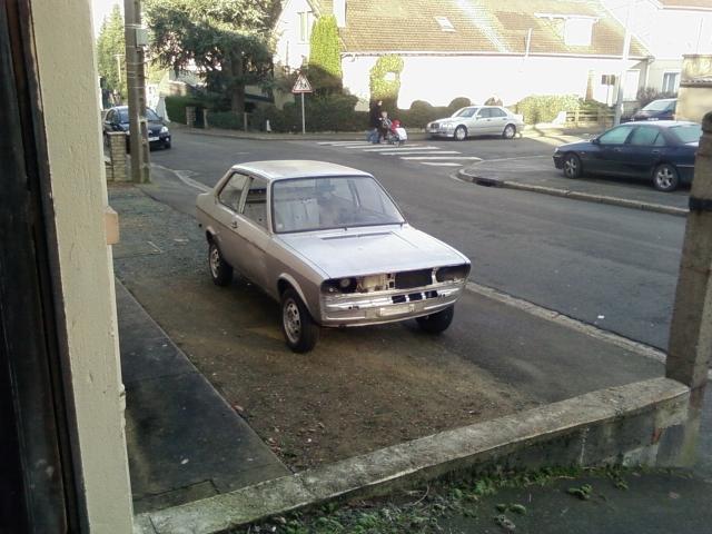

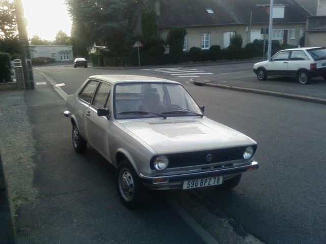

Voila j'ai acheté il y à un peu plus d'un mois un OLDTIMER une DERBY 1979 (ou une polo en tricorps pour ceux qui ne connaissent pas)
Tout est pratiquement à refaire :boum:
Là rouille reste superficielle par chance (tout le soubassement est à gratter tout de même pour être sûr!) sauf le bas d'aile arrière gauche et le bac à batterie

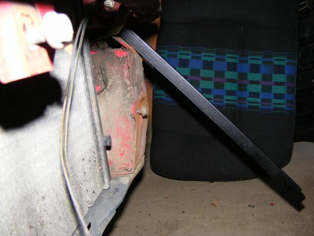

Tiens j'ai retrouvé quelque photos avant son achat, souvenir souvenir
[URL=http://g.imageshack.us/g.php?h=134&
i=img5046nn0pm1.jpg][/URL]
[URL=http://g.imageshack.us/g.php?h=122&
i=img5041lb0by5.jpg][/URL]
i=img5042jd0sa0.jpg][/URL]
[URL=http://g.imageshack.us/g.php?h=150&
i=img5047jn9rn1.jpg][/URL]
Et un peu de rouille (photos prisent à l'achat)
[URL=http://g.imageshack.us/g.php?h=352&
i=img5026ns4yp2.jpg][/URL]
[URL=http://g.imageshack.us/g.php?h=46&
i=img5027za0aa5.jpg][/URL]
i=img5030gp4bd4.jpg][/URL]
i=img5031qc0qc6.jpg][/URL]
[URL=http://g.imageshack.us/g.php?h=501&
i=spa0529me0.jpg][/URL]
[URL=http://g.imageshack.us/g.php?h=393&
i=spa0369ox4.jpg][/URL]
i=img5051tn5kz5.jpg][/URL]
Et je passe le coffre/ l'inter du capot / gouttières de toit complètement peint avec de la bombe grise de me..., une vrais saleté !

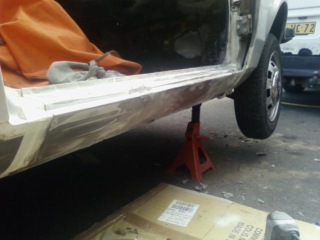

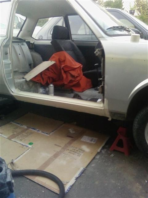

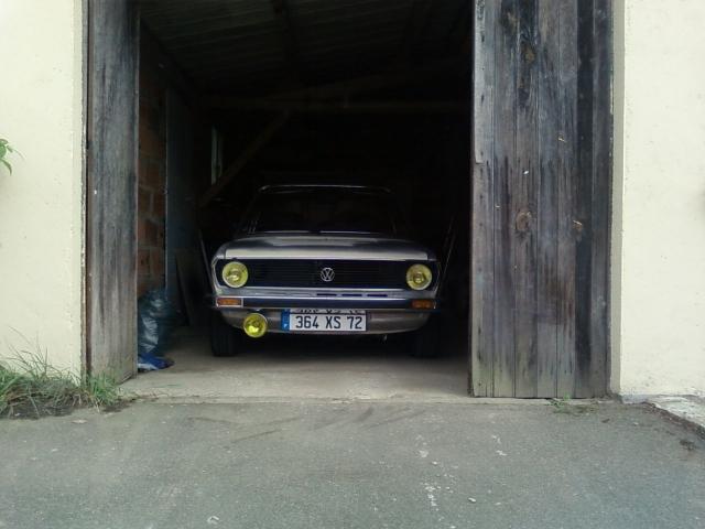

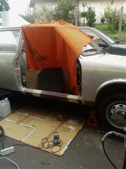

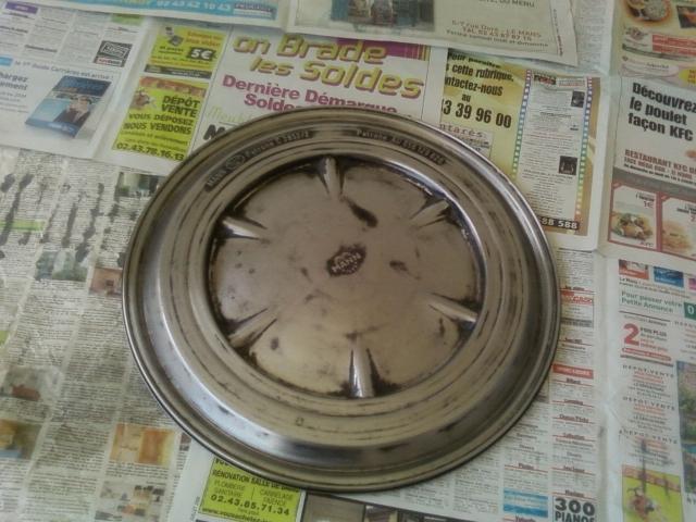

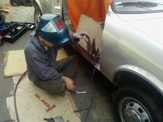

Bon le CAMP'MANS passé j'ai le temps de faire un petit topo de mais travaux
Voiture à poile depuis plusieurs mois dans le garage, je me décide en juillet sous un coup de tête de la remonter pour le CAMP'MANS (un petit paris perso pour me motiver )
J'y est donc passer mais 3 semaines de vacances pour décaper tout les ouvrants, les traiter à l'anti-rouille et apprêter avec un apprêt en bombe car je n'ai pas de compresseur n'y d'électricité.
Pour info rien que le capot m'a demandé une semaine de boulot il y avait du taf
j'ai refais 2 /3 trucs en plus comme commencer à décaper mon intérieur de coffre peint à la bombe (sauvage ), refaire le couvercle de boite à aire peint lui aussi à la bombe :? remplacer mes joints de vitres latérale, monter joint + chrome de mes porte d'origine sur les nouvelles portes monté, nettoyer tout l'intérieur au karcher+ brossage , ... .
Une fois remonté et roulable j'ai filé chez des pôtes du VW SCENE le mans (gayome chez nous ) pour remplacer mon bas de caisse enfoncé, changer mais amortisseurs par du -70/-50, monter des soufflets de cardans neufs, remplacer le joint de mon pare-brise avant.
Merci à gayome et Mika pour le coup de main :yes:
Bref j'ai terminé samedi 30 aout à 15h00 de la remonter (quoi que il reste des joncs chromé que je n'ai pas réussi à monter :? )
Quelques photos de ces 5 dernières semaines
Et la voiture pour le CAMP'MANS
Le gars qui soude, se n'est pas moi c'est gayome du VW SCENE LE MANS, mais j'aurai peut du souder :ahahah:
Je sais, je sais on ne vois pas grand chose mais je n'ai plus de piles dans mon appareil photo
Pour les roulettes, vu que je n'avais rien à lui mettre j'ai taxé 4 jantes d'origine de jetta 1 en 5.5"
x 13"
et lui ai installé les enjoliveur chromé de la jetta 1, le tout monté en 165/55/13

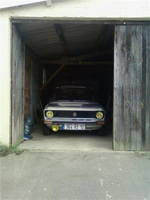

Je met pour le moment une photo prise par Keutain au CAMP'MANS
Merci
Il y a un petit air de Christine non ? Elle se répare d'un peut partout à la fois
Merci

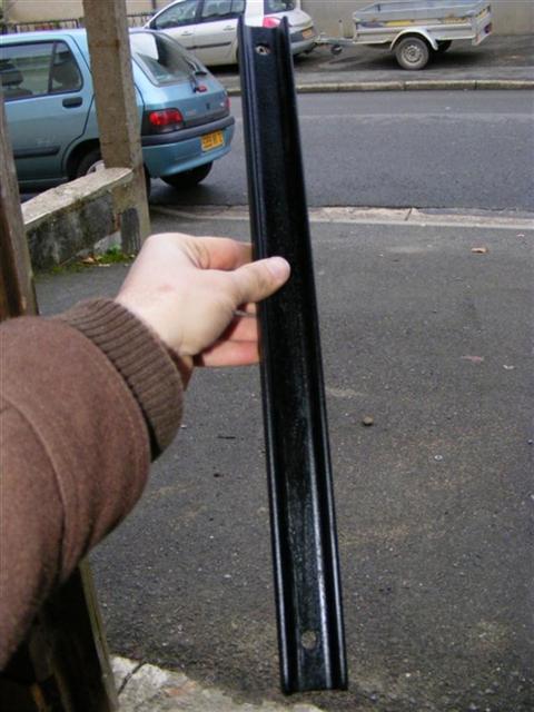

Petit redressage sur la face avant grâce à l'ancestrale méthode du "
bras levier"
Bras levier fait maison au boulot (quand j'en avait encore un)
Avant :
petit redressage, on pousse vers le bas :
Après j'ai terminé avec deux/trois coups de marteau et un tas américain.
J'attendrais la belle saison pour remplacer la moustache
Sinon l'intérieur est toujours en cours de nettoyage et réparation

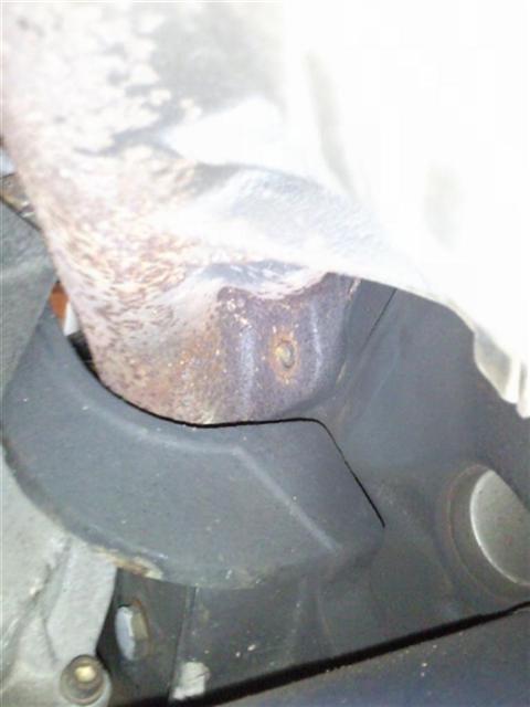

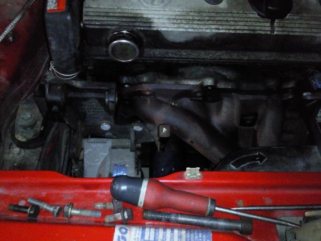

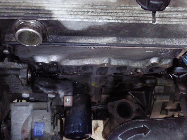

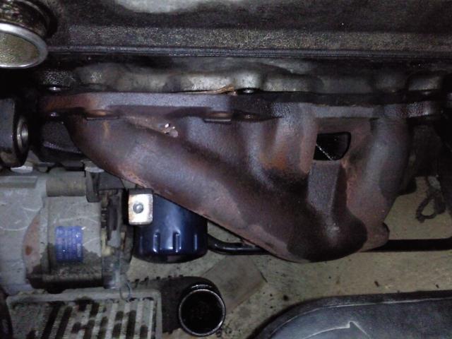

Mais la plus grande nouvelle est que aujourd'hui, le plus gros problème sur mon G a été résolut
J'ai fait tomber le collecteur d'échappement et j'ai réussi à l'aide de pinces à extraire les 2 goujons de collecteur cassé !
Donc il n'y a plus qu'à tout remonter :yes:
Mais pour cela je vais devoir attendre la dernière commande de pièces que ma chérie m'offre pour mon très bientôt anniversaire
Joints + remplacement de toutes les sondes + ... même si elles fonctionnent je repartirai sur une base plus sûr et pas de mode dégradé.
Je vais voir si en attendant je ne pourrai pas trouver quelqu'un pour me sabler mon collecteur et la petite patte de support du G et leur remettre un coup de peinture HT° noir.
