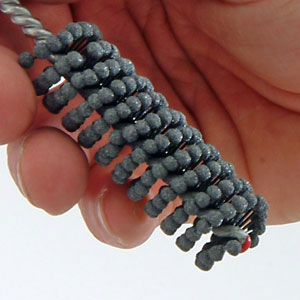

Il recrée de micros sillons sur la face interne du cylindre, favorisant le rodage et donc l'étanchéité des segments neufs.
Tu peux le faire toi même avec une perceuse (à colonne c'est le top) et un honoir ;
A pierre :
ou à boules

Ok ok...comme je reparts sur un bloc reconditionné : segments, coussinets, etc...je vais me pencher dessus.
Aprés lequel du mieux entre un honoir a pierre ou a boules..???

le honnoir a mon avis est plus pratique 😉
